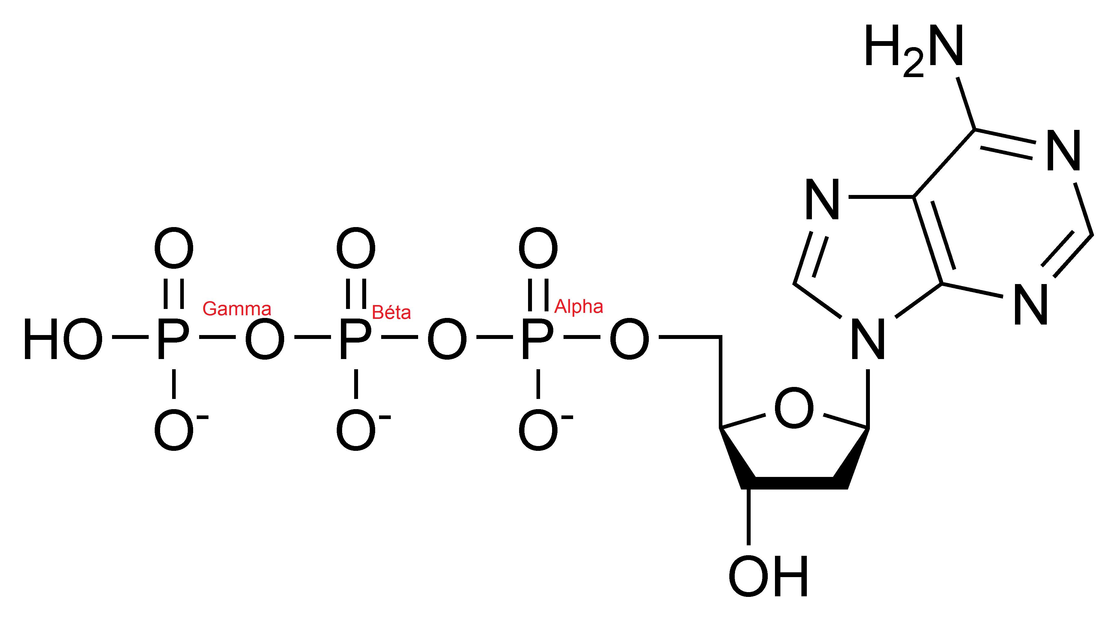

Messagepar fornasero » 13 Sep 2019, 18:14
Bonjour, dans la ronéo 4 de l'année dernière, la première sur la bioénergétique il y a un paragraphe p26 que je ne comprend pas: il nous disent que quand on passe de l'ATP à l'AMP on libère 45kJ/mol et juste en dessous ils nous disent que quand on passe de l'ATP à l'AMP, on libère 2*31kJ/mol+19kJ/mol ce qui ne donne pas 45 0_o
Donc je ne comprend pas le rapport entre l'explication qu'on nous donne dans le paragraphe et la valeur qu'on nous indique au début de celui-ci... @@

Messagepar Nicolactate » 18 Sep 2019, 15:53
Coucou à toi ^^
Alors je n'ai pas la ronéo sous les yeux mais je vais te donner la version qu'il faut retenir ! :waving:
Alors déjà tu sais que l'ATP contient 2 liaison phosphoanhydres riches en énergie (la liaison gamma et béta) qui peuvent être coupées et donc libérée de l'énergie. ( les deux libèrent la même quantités d'énergie soit 31kJ/mol)
Je te met une image ici essaye de suivre avec les explications : :curl-lip: :curl-lip:
Donc on a deux cas : :clap:
I- Si tu passes d'un ATP à un ADP puis à un AMP tu vas faire cette réaction :
ATP -(coupure de la liaison gamma)----> ADP + Pi (phosphate inorganique) (libère 31kJ/mol) / ADP -(coupure de la liaison béta)-----> AMP + Pi (libère encore 31kJ/mol) .
Donc dans ce cas la on a libérer 62kJ/mol en tout!
II- Si tu passes maintenant d'un ATP directement à un AMP tu vas faire cette réaction :
ATP -(coupure de la liaison béta)------> AMP + PPi (pyrophosphate) (ici on libère 45kJ/mol) Sauf que le PPi on peut encore l'hydrolyser
PPi -(coupure entre les deux phosphates)---> 2Pi (libère 19kJ/mol)
Donc dans ce cas là on a libérer 45 + 19 = 64kJ/mol en tout ^^
voilà j'espère que c'est plus clair comme ça :) a++ :fingers-crossed: :rotfl: :rotfl:

Messagepar fornasero » 19 Sep 2019, 17:38
Oui c'est super clair ! Merci beaucoup !
