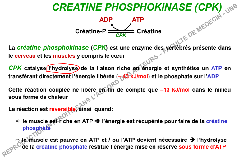

Alors sur la diapo le prof parle d'hydrolyse de la liaison Phosphate-phosphate. Je te met la diapo juste ici :)

Alors une phosphorolyse c'est dans le cours sur la GGL où c'est un Pi qui coupe !
Ici on parle d'hydrolyse. Le prof détaille pas plus ! retiens ce qui est dit sur la diapo :)
