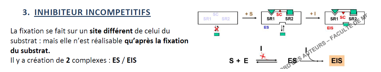

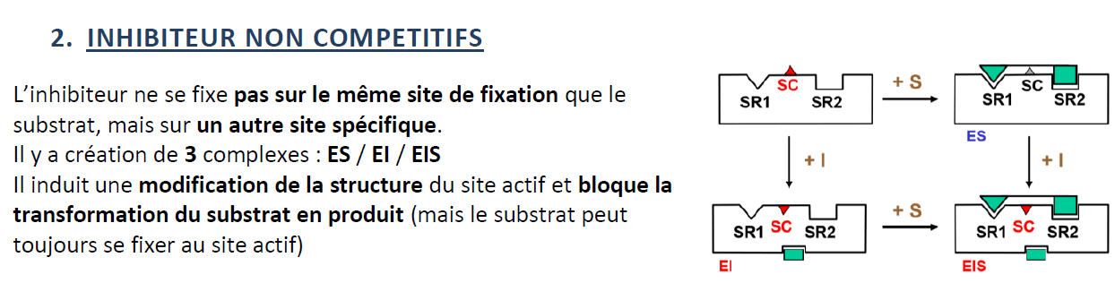

Pour les inhibiteurs incompetitifs on nous dit que l'inhibiteur ne peur se fixer sur l'enzyme qu'après fixation du substrat, or juste après on nous dit qu'il y a formation de 3 complexes: ES, EI et EIS or le complexe EI signifie que l'inhibiteur s'est fixé sur l'enzyme avant le substrat.
Pourrait-on m'éclairer svp...
Merci d'avance à mon sauveteur

Tu as du confondre :
- Pour les inhibiteurs NON compétitifs, il y a formation de 3 complexes : ES/EI/EIS car l'inhibiteur peut se fixer indifféremment avant ou après la formation du complexe ES
- Pour les inhibiteurs INcompétitifs, il y a formation de 2 complexes : ES/EIS car l'inhibiteur se fixe obligatoirement après la formation du complexe ES
Voilà c'est plus clair pour toi? :)
