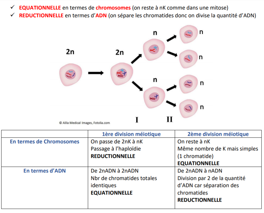

J'ai un petit soucis avec l'item C, "La méiose I est dite réductionnelle tandis que la 2e est dite équationnelle"
Il n'est pas précisé de quoi on parle : en terme d'ADN ou en terme de chromosomes ?
Dans le doute j'ai compté juste, mais je suis plus d'avis après coup que c'est item absurde, y'a-t-il possibilité de le basculer en FAUX ou double correction ?

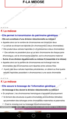

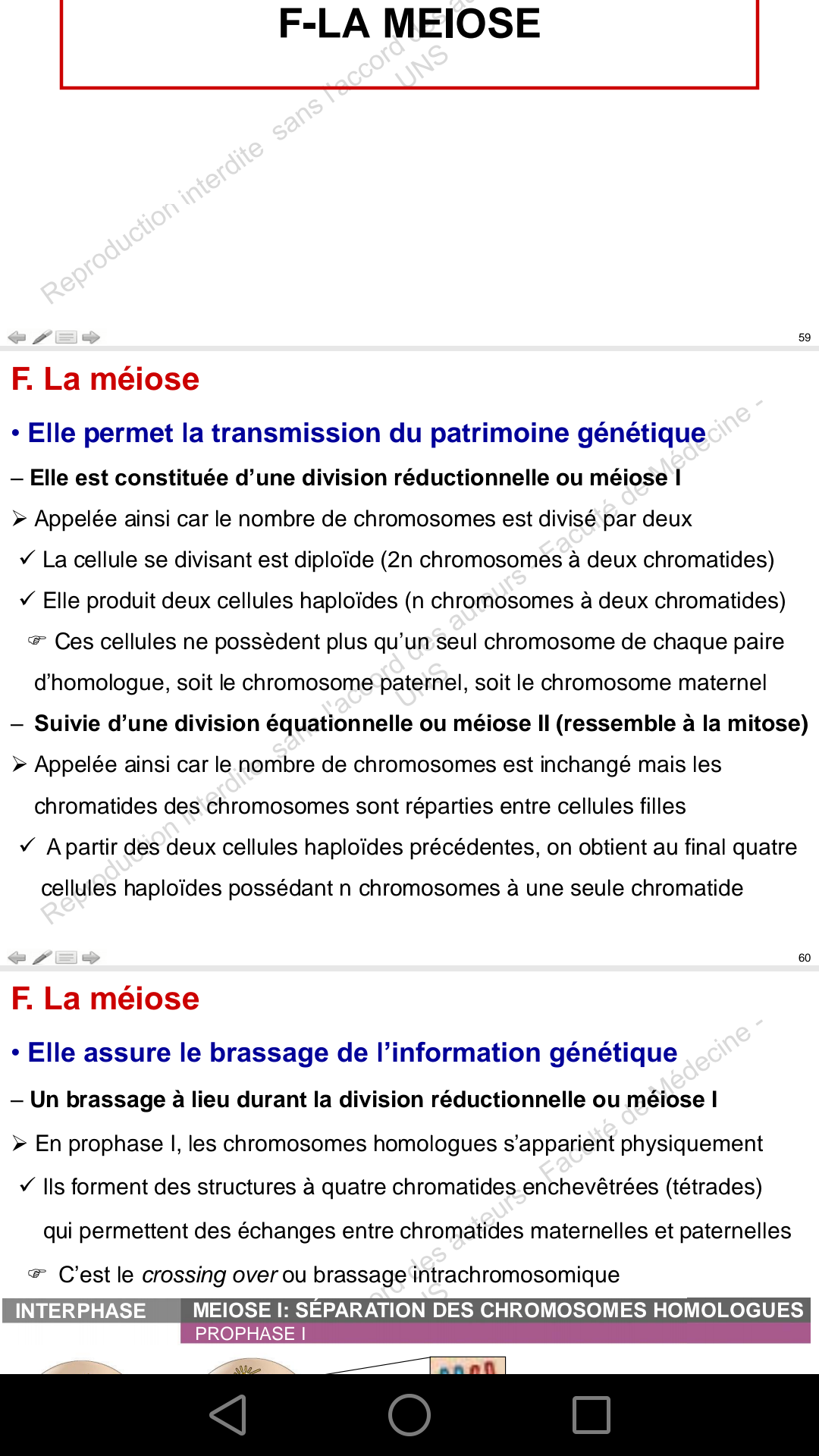

Je comprends ta remarques mais cette phrase est texto de la diapo
De plus la meiose I est bien appelée réductionelle car on divise par deux le nombre de K mais rappelle toi qu'un K répliqué est formé de 2 chromatides (et une chromatide = une molécule d'ADN).
Donc si tu réfléchis par là on passe d'une cellule a 2 chromosomes par paire a 2 chromatides chacun donc 4 molécules d'ADN en tout, à deux cellules ayant chacune 1 K à 2 chromatides donc 2 molécules d'ADN dans chaque cellules.
:arrow: En terme d'ADN comme de Chromosomes on réduit bien par deux le matériel
C'est bon pour toi ? 😘

Coucou ! Alors la BDR et la biomol sont deux matières distinctes, et en biomol le prof ne fait pas la distinction entre « en terme de chromosomes » et « en terme d’ADN », donc pour le coup cet item n’était pas absurde ☺️
