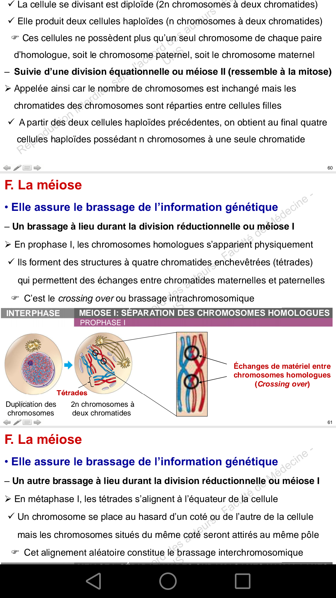

Bonjour, :glasses-nerdy:
J'ai eu un gros moment de doute pour cet item puisque bien que au moment de la formation des tétrades les chromosomes ont chacuns 2 chromatides, je pensais que la tétrade n'incluait que 2 des chromatides.
Donc j'aimerais bien savoir si j'ai mal compris l'affaire ou bien si c'est une erreur de correction :question:
Merci d'avance :)

+1 pour une explication car j'avais compris comme toi la formation des tétrades

Salut à vous ! :)
En fait on appelle tetrades ce que forme les deux chromosomes à 2 chromatides chacun qui s'enchevêtrent. Cela donne donc une paire liée en "bloc" à 4 chromatides d'où le nom de tetrades (=tetra signifie 4 en grec)
Voici la diapo du prof avec schéma
C'est plus clair pour vous ? :wink2:

Reeee, oui c'est parfait. C'est écrit tel quel sur son diapo donc bon je vais l'apprendre tel quel aussi!!
