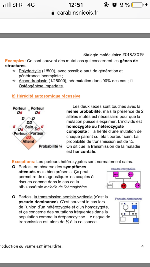

Messagepar cinju » 23 Sep 2019, 12:23
Bonjour je ne comprends pourquoi l'item B est faux parce que dans le cas d'une hérédité autosomique récessive il faut 2 allèles mutés pour avoir les symptômes non ? C'est pas seulement dans le cas d'une hérédité autosomique dominante qu'un allèle muté suffit ? Si vous pouvez m'éclairez ! Merci d'avance :)
QCM 2 : Indiquez la ou les proposition(s) exacte(s) :
A) Dans l’hérédité autosomique dominant, la présence d’un allèle muté est suffisante pour développer la maladie : un des 2 parents doit être obligatoirement hétérozygote
B) Dans l’hérédité autosomique récessive, 2 allèles mutés sont toujours nécessaires pour présenter les symptômes de la maladie
QCM 2 : CD
A) Faux : pas obligatoirement il peut être homozygote
B) Faux : 1 allèle muté peut suffire pour présenter des symptômes de la maladie

Messagepar Lilou Sanger » 24 Sep 2019, 12:59
Alors pour le cas général, en effet l’hérédité autosomique récessive nécessite 2 allèles mutées pour qu’il y ait des symptômes, ça c’est l’hérédité mendélienne
Sauf qu’il existe des exceptions : quelques fois des mutations récessives font apparaître des symptômes atténués avec un seul allèle (donc porteur hétérozygote)
Je t’ai mis la fiche de l’année dernière inspirée des diapos 😉
J’espère que c’est bon pour toi !
N’oublie pas de passer en résolu ☺️
