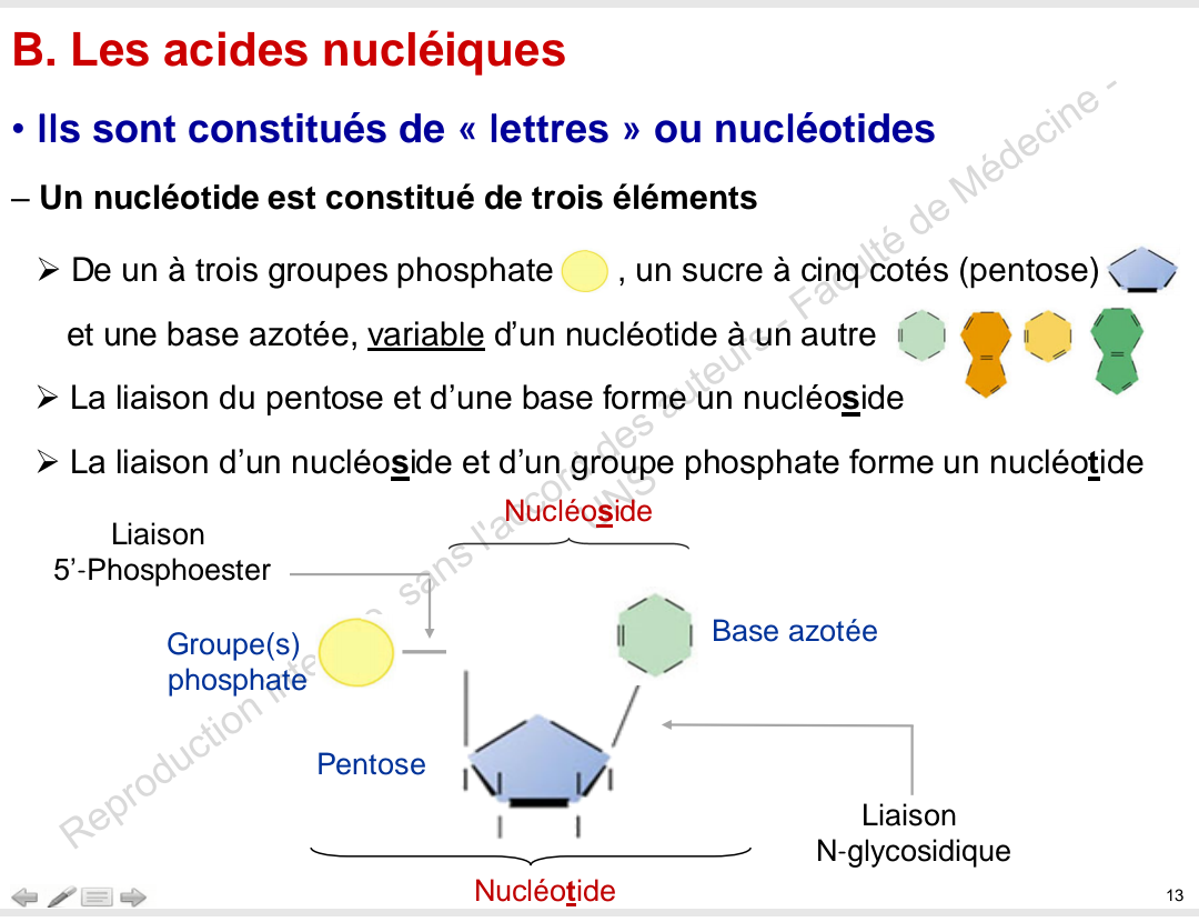

L'item qui me pose problème est : "le pentose d'un désoxyribonuclétotide triphosphate est impliqué dans une liaison N glycosidique et une liaison 3'5'phosphodiester "
Il est compté vrai mais je comprend pas parceque pour moi on parle de 5' phosphoester.
Est ce que vous pouvez m'expliquer svp?

Alors en fait il faut distinguer
:arrow: Les liaisons au sein même du nucléotide :
-Liaison N-glycosidique entre le Pentose et la base
-Et une liaison 5'phosphoester, tu as raison, entre le Pentose et le phosphate.

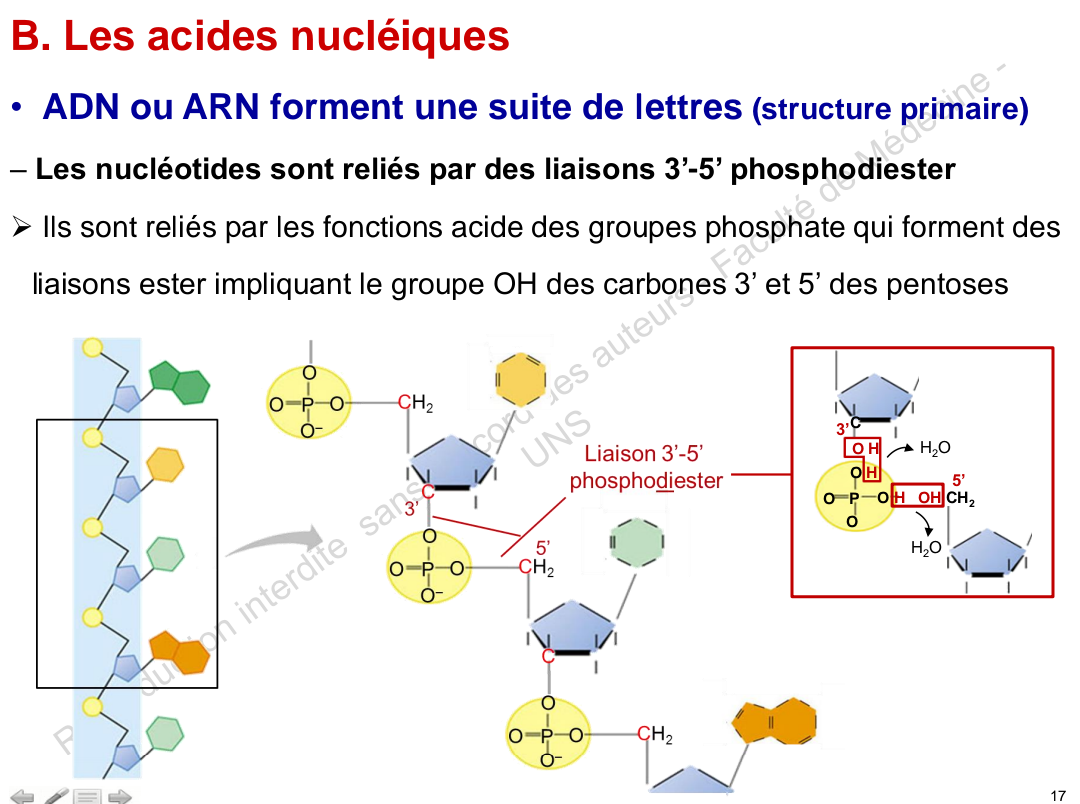

:arrow: Ensuite les nucleotides seront reliés entre eux pour former le brin d'ADN par des liaisons 3'-5' phosphoDIester.
Elles relient le Carbone 3 d'un Pentose d'un nucléotide au phosphate du nucléotide en dessous (qui est lui-même attaché à un Pentose) cf.schema
Donc ce n'est pas faux de dire que le Pentose forme une liaison N-glycosidique, une liaison 5' phosphoester et une liaison 3'-5' phosphodiester :wink2:
C'est plus clair pour toi ? :)
