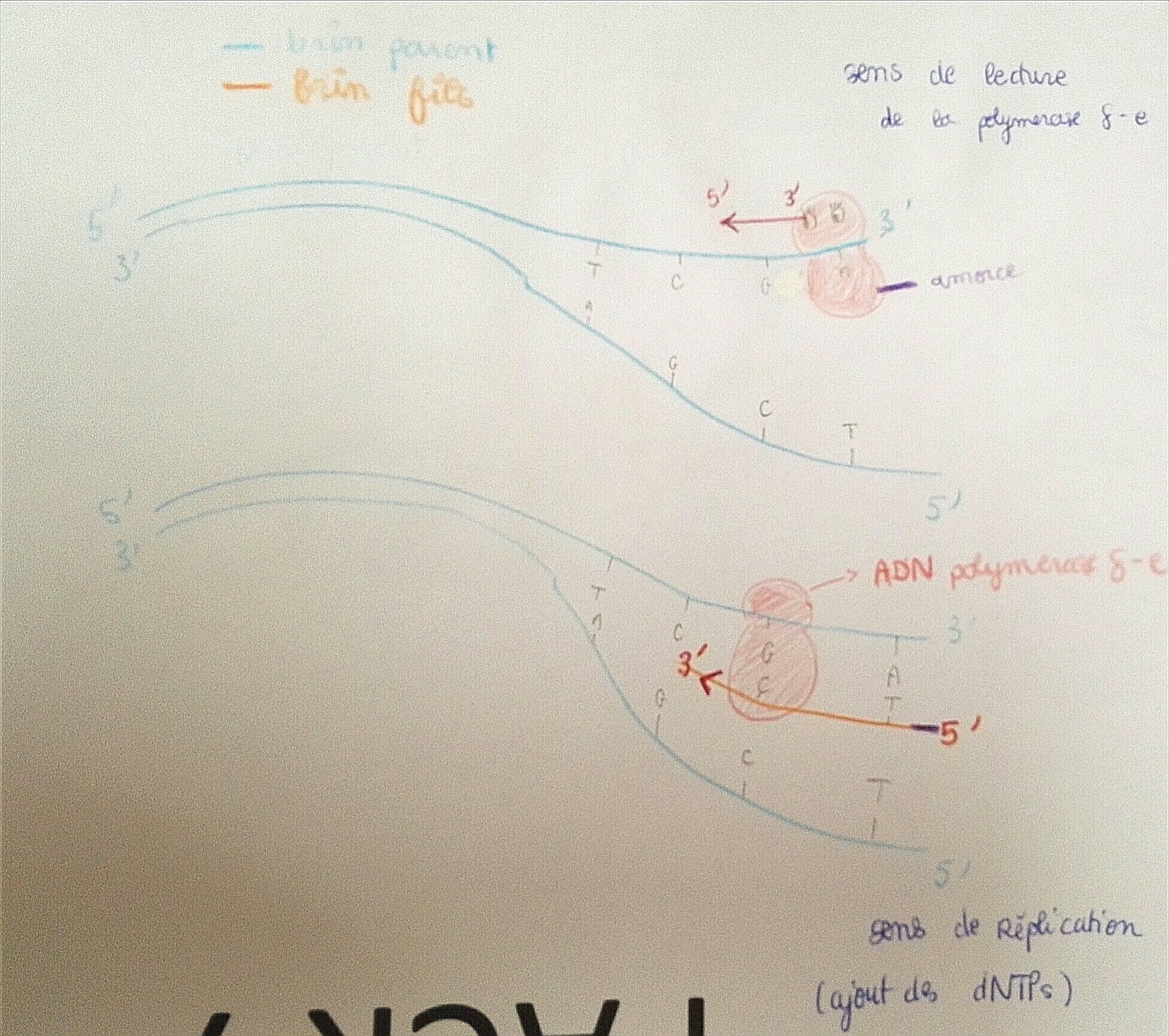

Coucou, alors je ne comprends pas cet item svp "Lors de la réplication de l'ADN, le brin matrice est lu par la polymérase dans le sens 5' → 3'." il est compté faux. Pourtant je pensais que la réplication se faisait dans le sens 5'--> 3'...

En effet la polymérase synthétise de 5' en 3' mais du coup comme tu l'as dis elle utilise le brin parent en matrice.
Elle va donc le lire pour associer le bon nucléotide en face afin de former le brin fils. Hors le brin parent est orienté de 3' en 5'
La polymérase delta epsilone :
-lit le brin parent dans le sens 3'->5'
-synthetise le brin fils dans le sens 5'->3'
En fait elle ne "change pas de sens" ou ne "tourne pas" c'est seulement que le brin parent et fils sont anti-paralleles :wink2:
Petit schéma si c'est pas encore très clair :
Si c'est bon pour toi n'oublie pas de passer en résolu
Bon courage ! <3
