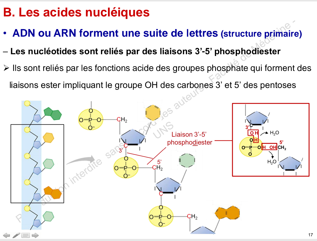

Saluuut j'ai un doute sur l'item B : "B) Le pentose d’un désoxyribonucléotide triphosphate est impliqué dans une liaison N-glycosidique et une
liaison 3’-5’ phosphodiester." qui est compté vrai
Pour moi sur le schema, c'est le phosphate qui fait la liaison 3’-5’ phosphodiester. Tandis que le pentose fais la liaison Nglycosidique et 5'phosphoester
Je me trompe ? Merci d'avance :coeur:

En fait le Pentose est inclut dans 3 liaisons :
-N-glycosidique avec la base azotée
-5'phosphoester avec le phosphate
-3'5' phosphodiester entre le carbone 3' du Pentose d'un nucléotide et le phosphate du nucléotides sous-jacent
(Si c'est ok pour toi n'oublie pas de passer en résolu)
Bonne journée !

Ahh c’est Bon j’ai compris merci
