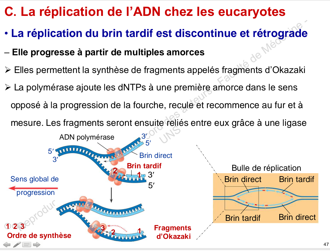

:arrow: QCM 14 (du dm annales) item C :
C) Dans une bulle de réplication, chaque brin fils est le brin tardif d'une fourche et le brin direct de l'autre
fourche.
Dans une bulle de réplication on te dit que la réplication se fait de manière bidirectionnelle à partir de l'origine de réplication donc vers la droite et vers la gauche sur un même brin.
Tu comprends alors que les deux fourches ne vont pas dans le même sens.
Il y'aura alors :
-une qui sera dans le sens d'une synthèse du brin fild de 5' en 3'
-> super c'est le sens qui nous arrange ce brin fils pourra être directement synthétise sans problème -> on l'appele le brin fils direct
-et l'autre de 3' en 5' hors la polymérase ne peut pas synthétiser dans ce sens elle va donc avancer en marche arrière pour synthétiser de 5' en 3' comme elle sait faire.
On voit donc sur le schéma que sur un même brin parent, de part et d'autre de l'origine de réplication on a deux fourches opposées et donc un brin fils direct et l'autre tardif.
Maintenant, tu sais que les brins parents (et les brins fils aussi d'ailleurs) sont anti-paralleles.
Donc si on a un brin parent en haut sur le schéma qui est orienté de 3' en 5' et donc le brin fils est synthétisé de 5' en 3' (brin direct).
Le brin parent d'en bas sera à l'inverse orienté de 5' en 3' et donc si on suit la fourche le brin fils serait tardif (de 3' en 5' hors pas possible de synthétiser dans ce sens)
On voit donc bien que le brin fils direct d'une fourche correspond à un brin tardif de l'autre fourche.
