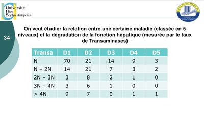

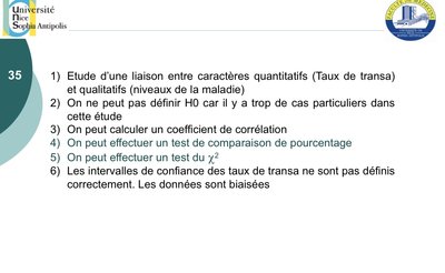

-Sur la diapo 34 (toujours sur le cours du 18/10) : pour le QCM où on veut étudier la relation entre une certaine maladie (classée en 5
niveaux) et la dégradation de la fonction hépatique (taux de Transaminases), la proposition 1 était fausse mais je ne comprends pas pourquoi parce que les niveaux d'une maladie ça ressemble plutôt à du qualitatif. J'ai cru comprendre avec la correction que le prof a considéré ça comme du quantitatif mais je vois pas pourquoi, si c'est possible d'avoir une explication par rapport à ça parce que c'est assez flou pour moi
Voilàà merci d'avance

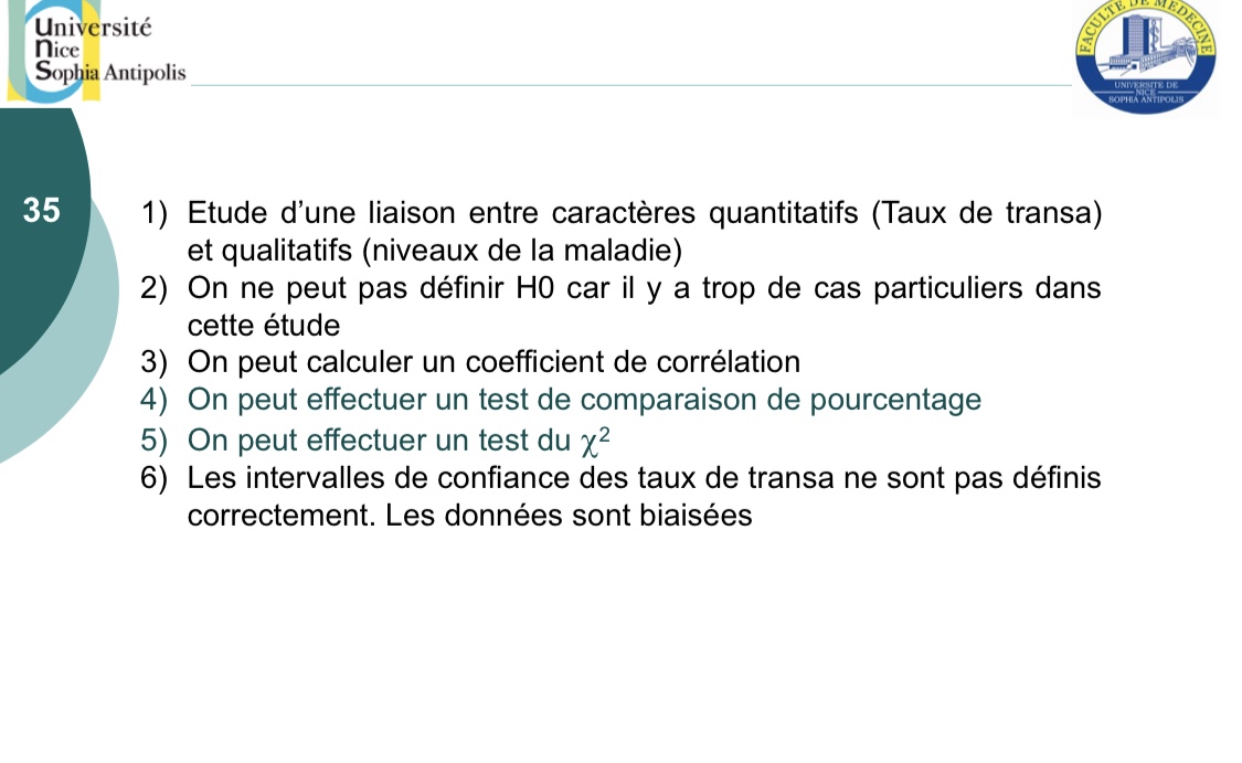

Mais ce ci contredit l’exercice qui a été fait vendredi, je vous joins l’image :
Je comprend pas pk l’item 4 est vrai. Pour moi il est faux et on peut uniquement utiliser le test de chi2.
Du coup j’aimerai avoir une explication du prof par rapport à ça, et si le jour du concours on nous propose un exercice avec plusieurs modalités ( supérieur à 2 ) par variable, est-ce que on doit compté FAUX un item qui dit que : l’on peut utiliser un test de comparaison de pourcentage.
Mercii d’avance ! :D
