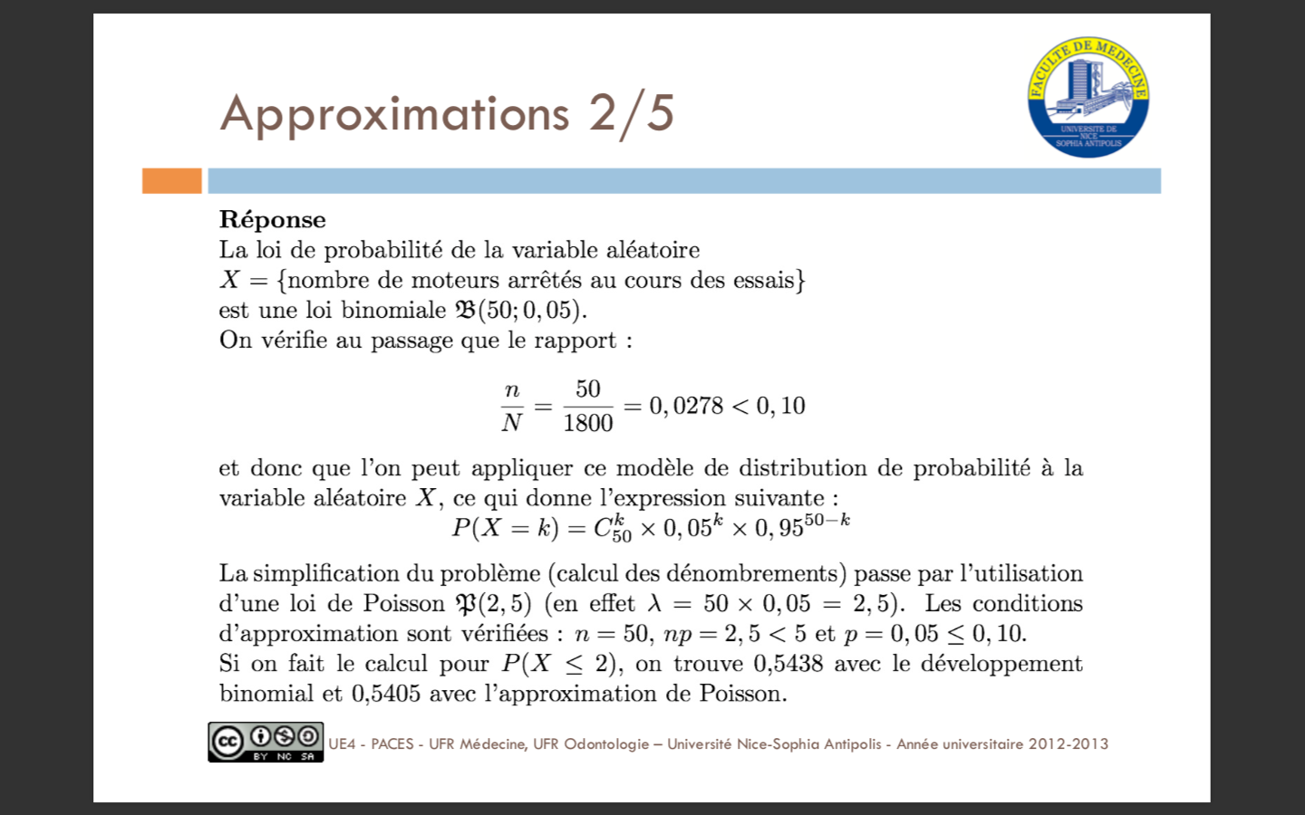

J'ai une question concernant une application sur les approximations des diverses lois et notamment le passage loi binomiale à la loi Poisson.
- Premièrement je pensais qu'on pouvait faire l'approximation quand n était exclusivement supérieur à 50, or là c'est égal à 50. Donc déjà au concours si c'est 50 et pas supérieur à 50 ballec on peut faire l'approximation ?
- Deuxièmement il est dit dans l'énoncé que "95% des moteurs doivent pouvoir fonctionner à une température de 125°". Ainsi ce 95% ne représente-t-il pas le p de loi binomiale ?
Je n'arrive pas à saisir pourquoi p ici = 0,05 alors que logiquement 95% est la probabilité qu'il marche, cela vient-il du fait qu'il est dit "on s'intéresse au nombre de moteurs qui ne fonctionnent plus".
Le succès serait ce à quoi on s'intéresse (=disfonctionnement des moteurs)
- Enfin je n'ai rien compris à l'explication sur le lambda pourquoi le multiplier par 0,05 ?
Voilà ahah merci énormément de votre aide vous êtes vraiment trop fort !

Alors oui on s'intéresse aux moteurs qui ne fonctionnent plus, donc p = 0,05 et pas 0,95 !
Si le diapo du prof est d'accord avec n = 50 tu peux valider ça oui :wink2:
Pour ton lambda, il est égal à n x p, donc à 50 x 0,05, c'est pour ça qu'on le multiplie !
C'est bon pour toi ?
