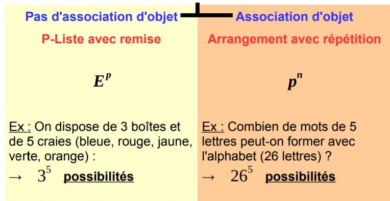

je n'arrive pas à comprendre, dans les deux exemples (mais qui sont en fait le même le calcul), comment on arrive à trouvé que c'est 3 puissance 5 et non pas 5 puissance 3 et pareil pour le deuxième exemple pourquoi c'est 26 puissance 5 et non pas l'inverse (je me fait toujours avoir @@ )

Alors jsp trop ou t'as trouvé ces exemples mais c'est pas top pour s’entraîner parce que dans le cas de la p-liste avec remise ils ne précisent pas exactement ce qu'on cherche...
Dans le cas du mot a 5 lettres, la formule est bien 26^5 parce que pour la première lettre on aura 26 possibilités, puis pour la deuxième lettre on aura aussi 26 possibilités, et ainsi de suite pour les 5 lettres, donc au final le nombre total de possibilités est 26*26*26*26*26.
Pour le cas de la p-liste avec remise, en supposant que la question est juste combien de possibilités existe-t-il pour ranger les 5 craies, alors pour la craie bleue on aura 3 possibilités, pour la rouge on aura 3 possibilités, etc... pour les 5 craies. Donc de même, au final on a 3*3*3*3*3 possibilités.
C'est plus clair pour toi? :D

ce sont des exemples de la fiche récap de l'année dernière je crois (mais j'avoue que l'exemple de la p-list n'est pas très clair) mais dans les exercices c'est à peu près ce genre de questions mais du coup merci parce que j'ai compris comment faire maintenant et pourquoi je me trompais merci
