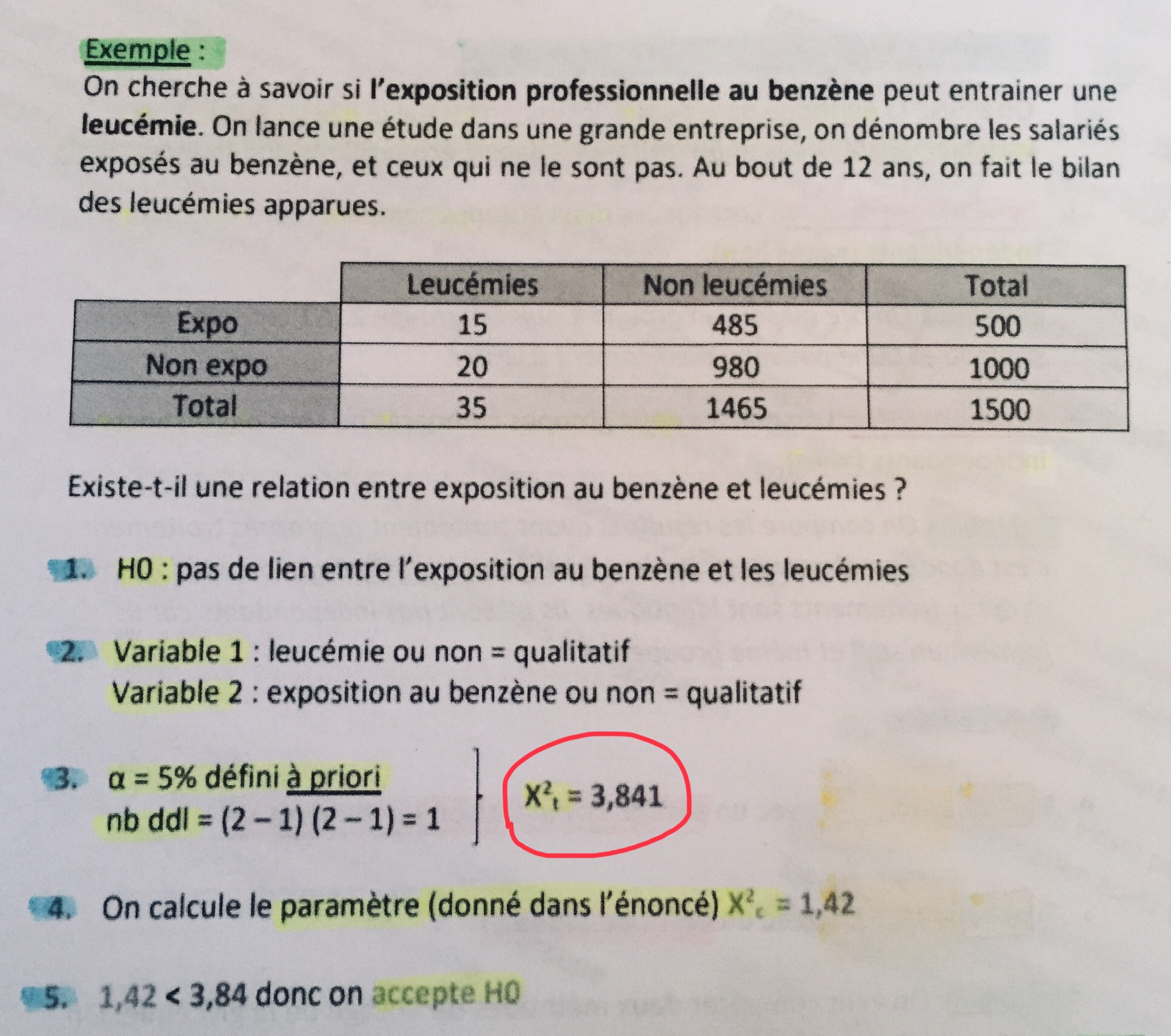

Salut :wink2:
Dans un exemple du cours de Maignant il calcule le X^2 total à partir du risque alpha et du degré de lberté (enfin, il me semble), est-ce que ce serait possible d'avoir une petite explication sur la manière dont il y parvient?
Je vous joins l'exemple pour que ça soit plus simple pour vous.

Salut
c'est le khi 2 théorique qu'il lit dans la table du Khi 2 trouvé grace au degré de liberté.
Le Khi 2 calculé c'est celui d'en dessous.

Messagepar deenagrayne » 24 Nov 2019, 18:48
Ah oui en effet! Merci beaucoup Blandine :)
