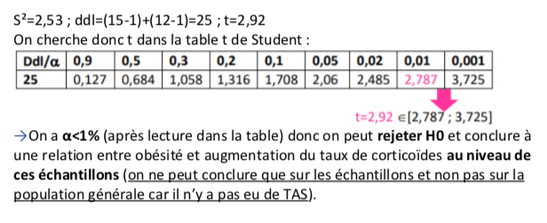

Il y a un tout petit point que je n'ai pas compris au niveau de la méthode du test t de Student: pourquoi après avoir trouvé le risque alpha de 1%, on conclut à un rejet de H0? Et, s'il était de 5%, est-ce qu'on aurait aussi rejeté H0?
Je me suis dit que c'était peut-être parce qu'il était non nul, c'est ça? :question:

Lorsqu'on fait un test, on cherche le paramètre calculé (ici le t=2,92) puis on cherchera en fonction du paramètre dans la table du test.
En général si la valeur lue dans la table est inférieure a 5% alors on va rejeter H0, du coup ici on est a <1% donc on rejette, mais si on était a <5% on aurait également rejetté H0. Si par contre on avait un risque de 10% alors on aurait accepté H0.

Merci!!!! :) Du coup, si on trouve un risque exactement égal à 5% on rejettera aussi H0 ?

L'année derniere le prof disait qu'il ne mettrait jamais un risque exactement égale a 5% parce que c'est un cas particulier assez rare que vous n’êtes pas censé connaitre.
Du coup ne t’inquiète pas pour ça, en QRU t'aurais soit un risque supérieur a 5% ou inférieur a 5%, pas d'ambiguité ;)
