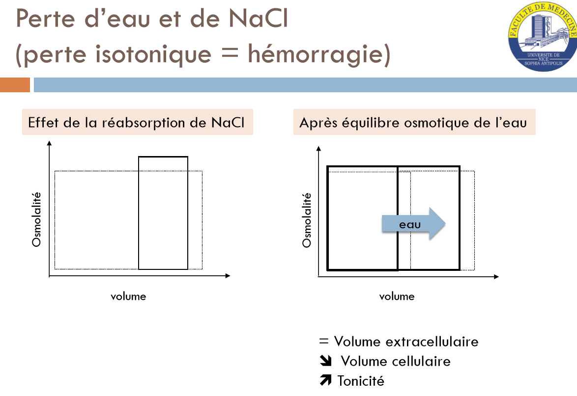

- Page 9, il faut modifier le 1er schéma avec celui du diapo 26 :
ET ajouter concernant ce diapo, après " l’hypertonicité va amener l’eau dans le compartirment extracellulaire. " , " On aboutit à une restauration du volume (extracellulaire) au prix d'une augmentation globale de l'osmolalité intra et extracellulaire. "

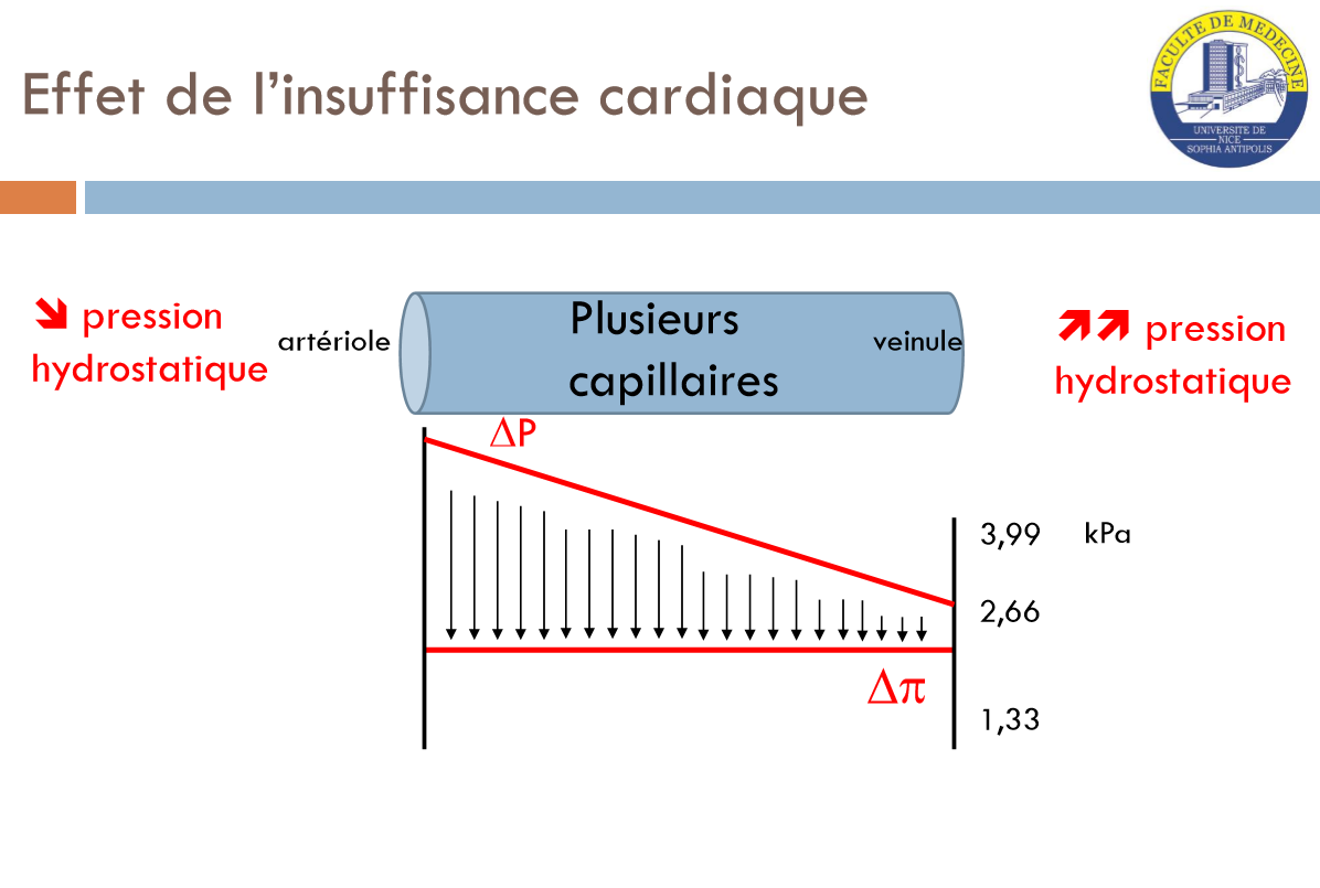

- Page 17, pour le cas de l'insuffisance cardiaque, le bon schéma est celui-ci (diapo 55 du prof) :
