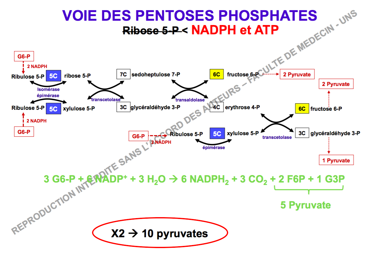

J'ai un petit soucis avec cette diapo de la prof
Pour le bilan je pense avoir compris qu'en engageant 2F6P on aura 4pyruvates et par le 3G3P 1 pyruvate ce qui fait 5 à la fin de la glycolyse.
Donc je ne vois pas bien d'où sort ce "x2 -> 10pyruvates" .
Si quelqu'un peut me venir en aide :oops:
Merciii :cute:

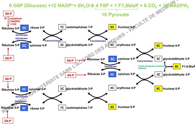

En général la prof double la voie, comme ici sur cette diapo où tu vois les réactions lorsque la voie est doublée

D’accord d’accord
Merci beaucoup
