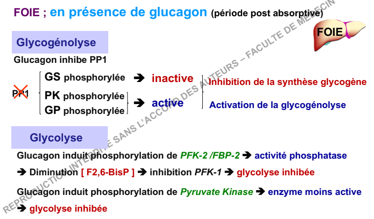

-Dans le FOIE :

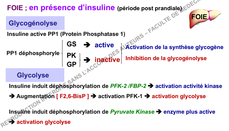

-En Postprandiale : On vient de manger, la glycémie augmente donc va falloir stocker tout ça ! Le pancréas (cellule Béta) va détecter cette variation et va relâcher une hormone super importante qui est l'INSULINE ! Le foie lui va faire rentrer le plus de Glucose par le transporteur GLUT 2 afin de diminuer la glycémie et également stocker ce glucose afin de rétablir la glycémie pour plus tard ou pour redistribuer aux tissus qui en ont besoin (Organes Altruiste) ! Le glucose va être bloquer sous forme de G6-P grâce à la GLUCOKINASE ( isoforme spécifique du foie et du pancréas ! ). Ce G6-P va s'engager soit dans la GGG, soit dans la voies des Pentoses Phophates ou encore soit dans la Glycolyse qui va être privilégiée par la présence d'insuline ! En effet, au niveau des étapes clés de la glycolyse, l'insuline va privilégier les réactions dans le sens de celle-ci ! Dans la glycolyse, certaines étapes vont être régulées de manière covalente !

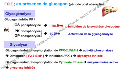

-En Post Absorptif (jeun) : On a Faim !Il va falloir rétablir notre glycémie! Ici dans le foie l'hormone qui va être sécréter, c'est le GLUCAGON ( qui agit principalement au niveau du FOIE car les cellules hépatiques expriment au niveau de leurs membranes le récepteur à cette hormone !). Les voies qui seront privilégiées sont la Glycogénolyse et la néoglucogenèse ! Le but va être de reformer du glucose afin d'augmenter la glycémie ! Le glucagon ici favorise également les enzymes dans le sens de production de glucose en bloquant la voie inverse !

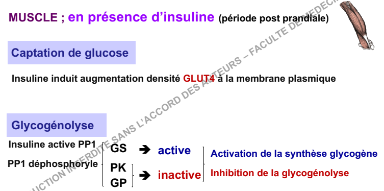

-En Postprandiale : On vient de manger et notre muscle va capter le glucose par le transporteur GLUT 4 qui est insulinodépendant ! C'est grâce à la sécrétion d'insuline réaliser par les cellules Béta du pancréas endocrine que les cellules musculaires vont capter ce glucose ! Ici le muscle va stocker sous forme de glycogène notre glucose fraîchement débarqué ! La voie de la Glycogénogenèse va être régulée positivement par la présence d'insuline ! Egalement ce Glucose peut s'engager dans la glycolyse MAIS attention ! cela dépendra du niveau énergétique de la cellule car dans le muscle il n'y a PAS de régulation covalente ! Tout se fait de manière allostérique avec le ration AMP/ATP ou encore la présence de citrate etc.. Donc dans le muscle, la glycolyse est régulée uniquement de manière allostérique ! donc si notre cellule musculaire à besoin d'énergie, elle va réaliser la glycolyse afin de produire de l'ATP !

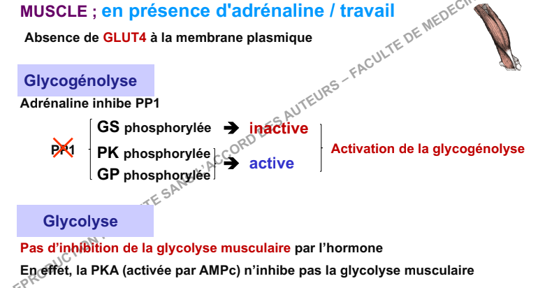

-En exercice : ici le muscle consomme de l'énergie et l'hormone qui va intervenir c'est l'ADRENALINE ! Celle-ci va stimuler la voie de la GGL afin de produire du G6-P qui va s'engager par la suite dans la glycolyse . Mais la glycolyse n'est pas régulée de manière covalente ! donc ici ça va être le ration AMP/ATP qui va stimuler la voie car on consommé de l'ATP et donc il faut en refabriquer de nouveau afin de continuer l'effort musculaire !
j'espère t'avoir éclairer sur ce passage difficile ! Mais retiens bien que le muscle c'est une régulation uniquement de manière allostérique au niveau de la glycolyse !
