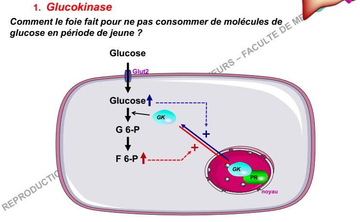

Messagepar c.khl » 30 Aoû 2019, 08:05
Salut, je ne comprends la raison pour laquelle le glucagon, dans le foie, n'a de régulation que sur la pyruvate kinase (en inhibant l'expression de ses gènes) mais n'en a pas sur la glucokinase. Vu que l'insuline, selon la situation, permet d'augmenter l'expression de ses gènes et donc son activité, pourquoi on ne pourrait pas agir dans les sens où on diminuerait son expression si l'on est en hypoglycémie ? Merci d'avance!

Messagepar Nicolactate » 15 Sep 2019, 21:16
Salut à vous,
Alors l'insuline permet de stimuler la glycolyse hépatique en activant la PFK-1 (avec tout le mécanisme de la PFK-2 ) et en dephosphorylant ( à l'aide de la PP1) la PK. Egalement en activant la Glucokinase avec le gène comme t'as dit :)
Si on a du glucagon, on va stimuler la NGG, qui va inhiber (via la chaîne de phosphorylation) la PK et aussi baisser l'activité de la PFK-1 ( en agissant sur la PFK-2).
Mais la glucokinase va être inhiber aussi !!
Comment ?
Tout simplement que la glucokinase en fonction de la concentration de G6-P ou de F6-P va être soit inhibé, soit activé ! Vous le voyez sur l'image d'ici :)
Donc si on fait la NGG, stimulé par le glucagon, on va augmenter la concentration de F6-P au bout d'un moment vu qu'on remonte vers le glucose! Cette concentration de F6-P va venir inhiber la glucokinase en la bloquant dans le noyau à l'aide d'une protéine régulatrice !
J'espère que c'est clair pour vous :rotfl: :rotfl: a+
Tuteur de BIOCHIMIE 2019-2020
Nicolactate
Messages: 1316
Re: Régulation glucagon
Messagepar c.khl » 16 Sep 2019, 10:10
Ahh d'accord, il s'agit d'une régulation "indirecte" de la part du glucagon, je comprends mieux, merci ! Je peux passer en résolu pour les autres?
