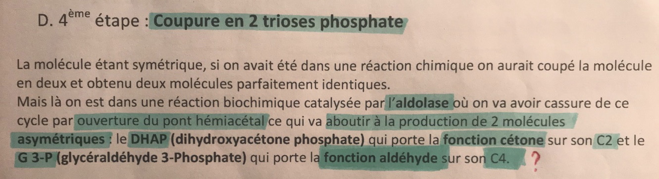

On nous dit pour l'étape 4 que l'aldolase va "casser" notre F1,6 BP en 2 trioses phosphates, du coup on se retrouve avec du DHAP d'un côté et du G3P de l'autre (jusque là tout va bien). Mais ensuite on nous dit que la fonction aldéhyde du G3P se trouve sur son C4... un glycéraldéhyde n'est pas censé être un aldose à 3 carbones uniquement ?
Du coup je voulais juste savoir d'où ce quatrième carbone provenait, et pourquoi on ne donnait pas un autre nom au G3P ? Parce que dans ce cas c'est un aldotétrose, pas un aldotriose (et ça défit un peu le "but" de l'étape 4 qui est de couper en 2 trioses…)
Voilà voilà je comprends pas trop ce point (qui est pas très important pour le coup je conçois ^^)

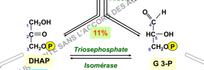

Tiens c’est ici, c’est sur la ronéo 10 de l’année dernière (page 16)
Mais si tu me dis qu’il n’a effectivement que trois carbones, c’est que j’ai dû mal interpréter quelque chose ^^

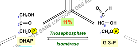

Je pense que c'est une mauvaise interprétation de la ronéo à propos de la diapo de la prof, qui comme tu peux le voir, il y a les petits numéros en bleus. Et du coup sur le C2 tu a la fonction cétone et sur le C4 tu à la fonction aldéhyde. Mais c'est juste pour dire de quelle carbone de l'hexose provienne ces fonctions. La fonction cétone est portée par le C2 de l'ancien hexose et la fonction aldéhyde est portée par le C4 de l'ancien hexose :)
on va juste attendre le cours de la prof pour voir ce qu'elle dit ^^
Voili voilou :bashful:
