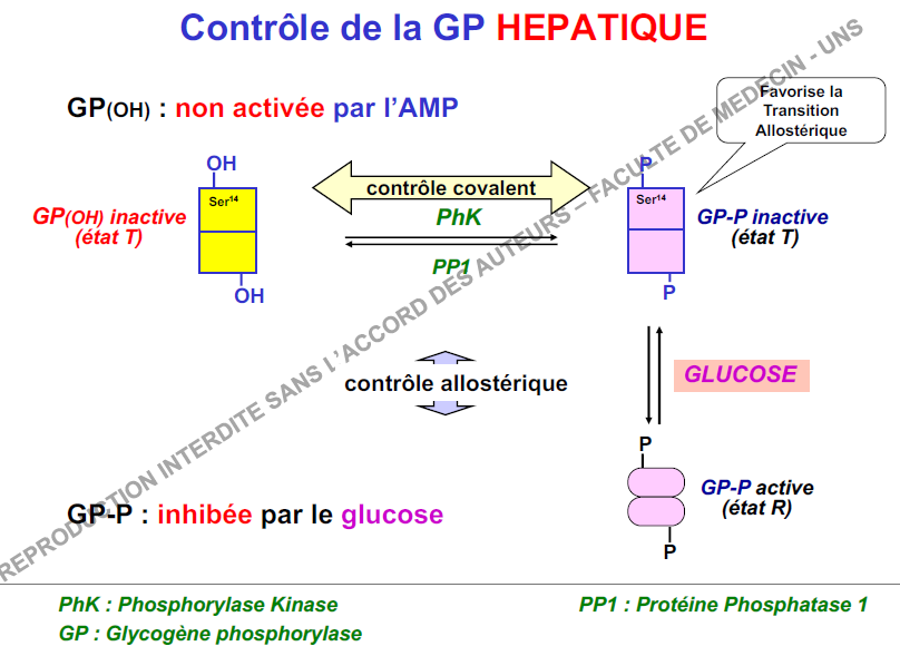

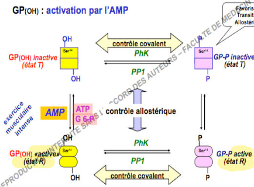

Hooola ,
en voyant cette diapo j'ai l'impression que GP soit P+ ou pas ; du moment où elle est est régulée par allostérie elle est sous forme active càd état R ; or ça me paraît super bizarre car pour moi pr que GP soit active faux que l'enzyme soit phospho !! Du coup voilà je beug là
merciiii

Alors il faut faire attention car on est dans le muscle et il y a 2 types d'activation : une partielle lorqu'elle n'est pas encore phosphoré mais qu'il y a déjà une régulation allostérique et une totale où il y a les 2 ;)

Messagepar Cataleya06 » 15 Sep 2019, 15:30
1) Alors du coup tout comme la PhK la GP peut avoir une activation partielle ou totale ??
Ici au niveau du muscle la régulation allo est indispensable à l'activation de la GP vu que GP musculaire est essentiellement régulé par allo ??
Est ce que vous confirmez ?
2)
Du coup si on suit cette logique dans le foie , la régulation covalente est indispensable et primera sur la régulation allostérique pourtant on voit que si y'a pas de régu allo et bien GP EST INACTIF pourtant la GP hépatique est essentiellement régulé par phospho non donc dans le foie on devrait pouvoir se passer de la régu allo comme le muscle qui peut se passer de la régule covalente
Merci de m'éclairer

Messagepar Maëstro » 19 Sep 2019, 22:27
1) oui c'est ça :)
2) Non ! il faut l'action des 2 pour que ce soit optimal dans le muscle et le fois ! Mais dans le muscle on aura un état intermédiaire
