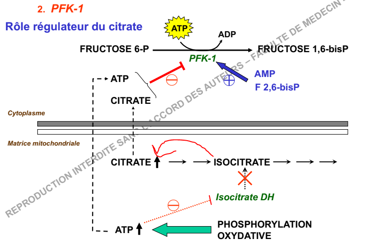

Salut concernant le citrate j'ai trouve dans un post que si y'a trop d'atp y'a inhibition de l'isocitrate DH donc inhibition du CK donc accumulation de citrate qui va inhibier ; PFK
Ce qui me gêne c'est que comment on peut avoir accumulation de citrate si on a inhibition du Cycle de K ???

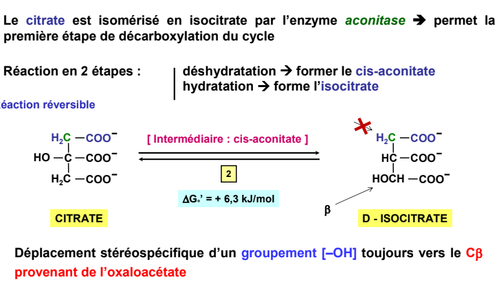

Alors enfait l'accumulation de citrate viens du fait que pour passer du citrate à l'isocitrate c'est une régulation réversible ! Donc comme l'isocitrate DH ne fonctionne plus, on aura une accumulation d'isocitrate qui peut se transformer en citrate (flèche rouge), sortir de la mitochondrie et inhiber la PFK-1 comme tu l'as dit :)
Je te met ici la diapo du cours sur le CK où tu vois bien que c'est une réaction réversible :)
j'espère que c'est clair pour toi :D
