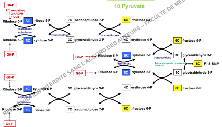

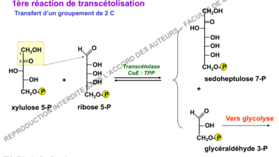

bonjour, je suis un peu perdu au niveau de la phase non oxydation d'interconversion
il est dit qu'a la fin de cette étape si on part avec 6 molécules de G6P on arrive avec 4F6P, pourquoi 4 et pas 6 de plus il reste 0 molécule de G3P pour moi il doit en rester 4 puisque on a formation de 6 mais 2 d'entre elles vont former du F16BP.
pouvez vous m'expliquer svp ce bilan de réaction ?

Alors tout simplement je vais te mettre les diapo des réactions et tu vas essayer de les suivre avec mes explications :)

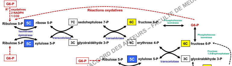

1- Alors tout d'abords on a 2 G6-P qui vont s'engager dans la voie oxydative et produire donc 2 ribulose-5P.

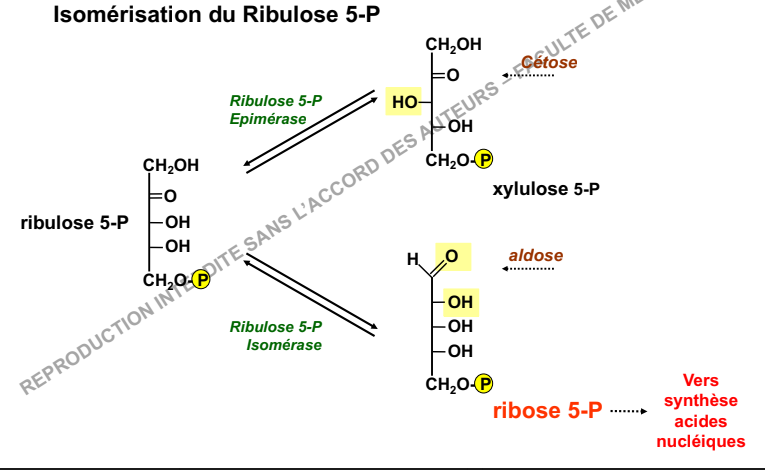

2-Ensuite avec les réactions non oxydative, on a un des ribulose-5P qui forme du ribose-5P. L'autre ribulose-5P forme un xylulose 5-P.

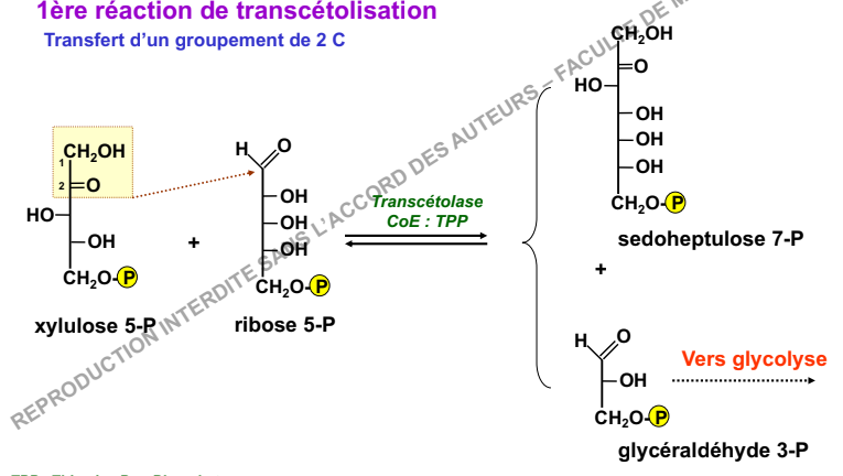

3- Ensuite le ribose 5-P et le xylulose 5-P via une transcétolase vont former le sedoheptulose 7-P et un G3-P

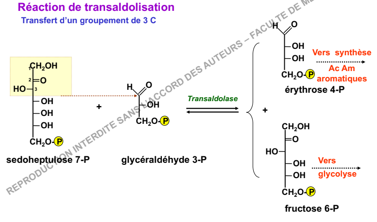

4-Puis par une transaldolase on forme un fructose 6-P et un erythrose 4-P.

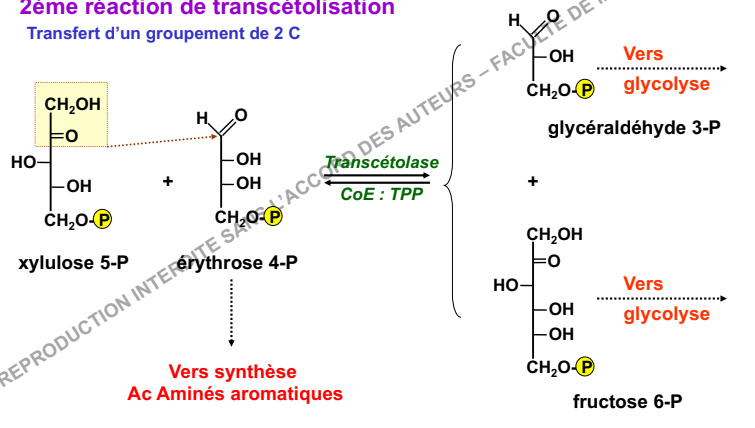

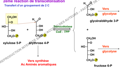

5-L'erythrose 4-P on va le faire réagir avec un xylulose 5-P et on forme un F6-P et un G3-P
Donc si on fait le Bilan d'une partie de la Voie, on a produit 2 F6-P et 1 G3-P !
Maintenant si on double la voie. On produit donc 4 F6-P et les 2 G3-P peuvent s'unir (cf. glycolyse) pour former un F1,6-BP.
Donc le bilan est pour 6 G6-P consommés , on forme 4 F6-P et 1 F1,6-BisP !
Voilà j'espère qu'avec tout ça tu comprend mieux :) :rotfl: :rotfl:
