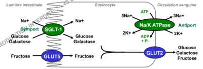

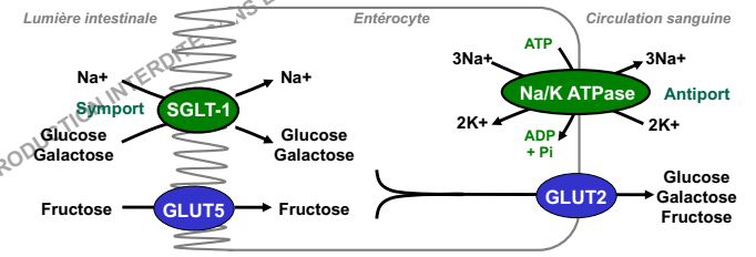

je bloque un peu sur le transport de fructose: dans le cours il est dit que le fructose va sortir de l’entérocyte via le transporteur GLUT 2 afin de rejoindre la circulation sanguine.
Dans la ronéo 11, la prof dit que pour rentrer à l'intérieur des cellules le fructose va utiliser GLUT2, GLUT 5. Je suis d'accord pour GLUT5 mais je ne comprends pas trop pourquoi GLUT 5 permet de rentrer de rentrer dans les cellules si il permet de sortir de l'éntérocyte.
Est ce que vous pouvez m'expliquer stp?

Coucou à toi ^^
Ici c'est dit que le fructose utilise Glut 5 et Glut 2 pour rentrer dans les cellules mais après ce serai plus clair de dire que le fructose rentre dans les entérocytes via GLUT 5 puis sort pour rejoindre la circulation sanguine via GLUT2. Ensuite il pourra rentrer et être métabolisé par exemple dans les cellules hépatiques via le transporteur GLUT 2
