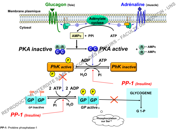

Bonjour,
J’aurais juste besoin d’une petite précision, parce que c’est pas bien clair dans ma tête. Pour une régulation covalente, on a TOUJOURS l’insuline qui agit sur la PP1 qui va (dé)phosphoryler l'enzyme sur laquelle elle agit ? Et pareil pour le Glucagon, il agit TOUJOURS sur la PKa qui elle va (dé)phosphoryler l’enzyme concernée ?
Parce que par moment dans les régulations c’est pas toujours préciser, et dans ces même cours mais d’année précédente c’est préciser et vice versa ...
Voilà, merci beaucoup ! :D

Coucou à toi ^^
Alors oui c'est à peu près le même mécanisme à chaque fois! En gros pour l'insuline, elle va se fixer sur un récepteur membranaire qui va entraîner une cascade de réaction et à la fin activer la PP1 (protéine phosphatase 1) qui comme son nom l'indique, va dephosphoryler les autre enzymes.
Après pour le glucagon, il se fixe sur un récepteur à protéine G ( 7 domaine transmembranaire) qui va activer une protéine G (c'est de la biocell là xD) qui va activer l'adénylate cyclase qui forme de l'AMPc. Cet AMPc va activer la PKA qui ira phosphoryler les différentes enzymes :)
Pour résumer c'est ça ! Après hésite pas à faire le raisonnement avec les schéma du cours que je te met juste ici :)
Voilà ^^
