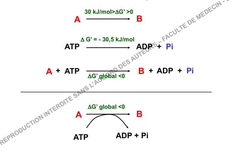

Je ne comprend pas pourquoi l'isomérisation du glucose qui ne nécessite pas d'ATP est une réaction endergonique alors que la phosphorylation de fructose qui elle a besoin d'ATP est une réaction exergonique ?
Dans le cours de bioénergétique il me semble que les réaction exergoniquex sont spontanées tandis que les réactions endergoniques nécessitent de l'ATP
Merci beaucoup de votre réponse
Bonne journée la bize
:coeur: sur toi qui va répondre

Messagepar Nicolactate » 08 Oct 2019, 11:04
Salut à toi ^^
Alors enfait il faut pas tout se mélanger :) !
Les réactions d'isomérisations sont pour les plupart faiblement endergonique car ce sont des réactions pas très énergétiques et en plus qui se font de manière réversible la plupart du temps. Donc passer d'un glucose 6-P à un fructose 6-P c'est pas la réaction la plus énergétique quoi !
Alors que pour passer du Fructose 6-P au Fructose 1,6BisP on va hydrolyser une liaison riche en énergie d'un ATP qui va rendre la réaction exergonique et donc irréversible !
On va prendre l'exemple du cour de bioénergétique ! Le passage du glucose au G6-P
Si on prend la réaction glucose --> G6-P bah c'est assez endergonique, donc va falloir apporter de l'énergie ! delta G = 30kJ/mol
La réaction ATP --> ADP + Pi Libère beaucoup d'énergie (deltaG = -31kJ/mol)
Le couplage des deux réactions permet tout simplement à la réaction Glucose --> G6-P de se faire ^^ C'est la même chose pour F6-P + ATP --> F1,6BisP :)
Voilà j'espère que c'est plus clair comme ça :)
