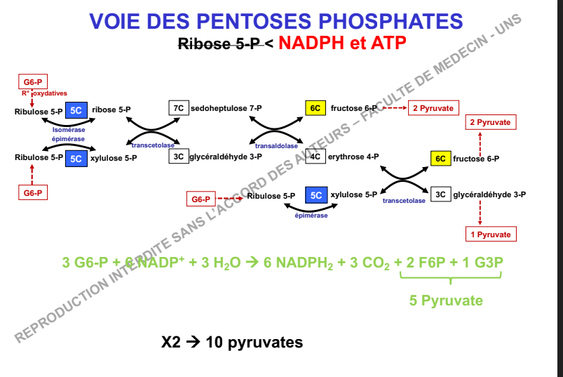

Je n'arrive pas a comprendre le bilan qd la cellule a besoin de NADPH et pyruvate
Pour moi, on a :
1)g6p-> f6p-> 2 g3p -> 2 pyruvate (une glycolyse normale quoi)
2) g6p-> ribose 5p ( donc 2 nadph) -> g3p -> 1 pyruvate
3) g6p-> ribose 5 p (donc 2 nadph) -> g3p -> f6p(qui rentre dans la glycolyse et:) ->2g3p -> 2 pyruvates
Ce qui fait un total de: 3g6p, 2f6p, 5pyruvates (jusque la ok avec la roneo) MAIS 4g3p et 4 nadph (pas ok avec la roneo)
Voila merci pour votre aide <3

Alors dans le cas où la cellule à besoin de NADPH et de pyruvate :
- On utilise la voie oxydative et on produit des ribose 5-P.
-Ensuite pour continuer la phase non oxydative tu vois bien que sur le schéma il nous faudra engager 3 G6-P pour permettre de convertir nos sucres et de produire 2 F6-P + 1 G3-P :)
1 F6-P va donner 2 pyruvate ( car il va se couper en deux, Cf. Glycolyse ! )
1 G3-P donne 1 pyruvate :)
Donc on aura la production de 5 pyruvate et de 6 NAPDH pour 3 G6-P consommé :)
Par contre je ne trouve pas dans la ronéo ton bilan, peut-tu m'indiquer la page stp :) et le numéro de la ronéo

Mon bilan sortait de ma tete mdrr du coup j’ai compris mon erreur, merci !
