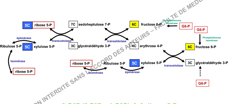

Messagepar lisaa_arnd » 07 Nov 2019, 09:46
Saluut ! Je comprends pas comment avec 3 G6P on peut produire 3 ribose 5P avec les voies réversibles de la VPP... pour moi avec 3 G6P on fait 2 F6P et 1 G3P qui servent à produire 1 ribose 5P
Merci d’avance :)

Tout dépend de quelle situation tu parle, si c'est uniquement production de ribose 5P, alors oui on part de 2 F6P et de 1 G3P pour aboutir à 3 ribose 5-P. Par contre si c'est le bilan ribose 5-P + production de NADPH on parle de 3 G6-P qui s'engage dans la phase oxydative et après qui forme du ribose 5-P

Messagepar lisaa_arnd » 08 Nov 2019, 22:44
Je parle de quand on a uniquement besoin de ribose 5 P, je comprends pas comment on en produit 3 à partir de 2 F6P et de 1 G3P

Messagepar Nicolactate » 09 Nov 2019, 00:15
Regarde la diapo de la prof et essaye de suivre :)

Messagepar lisaa_arnd » 09 Nov 2019, 07:30
Ah ouii mince je viens de comprendre désolée
