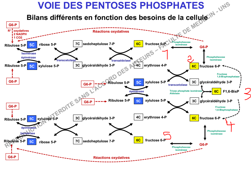

Je ne comprend pas le bilan du diapo 27 du professeur : 1 G6P (6 conso- 5 rendu)+ 12 NADP+ + 6 H2O---> 6 Co2 + 12 NADPH H+
Je ne comprend pas le terme entre parenthèse.
Puis j'aimerais savoir si la vpp fonctionne uniquement avec interconversions ou si l'organisme peut utiliser seulement une vpp si son besoin en NAPH H+ et ribose est moindre ?

Il faut bien regarder le bilan de la voie ! juste ici tu vois bien qu'il y a 6 G6-P qui s'engage et 5 G6-P qui vont être reproduit ( j'ai mit le numéro ici en rouge)
