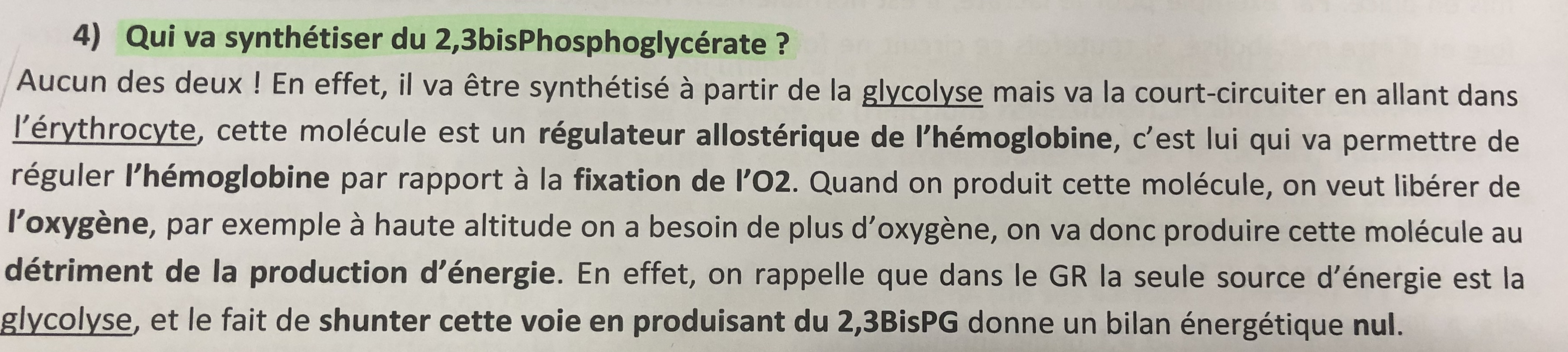

Messagepar Clemmmm » 18 Nov 2019, 19:05
Coucou :D
Dans la ronéo 13 (partie sur les question foie/muscle squelettique) cette question m'embête :
En gros je comprends pas pourquoi on dit qu'aucun des deux ne synthétise le 2,3BisPhosphoglycérate alors qu'on dit " va être synthétisé à partir de la glycolyse mais qui va la court-circuiter". Pour moi ça se contredit 0_o
Je suis d'accord que le but de sa formation est d'aller aux érytrocytes mais je vois pas en quoi ça exclu le fait qu'au départ on le synthétise ailleurs.
mercii

Messagepar Nicolactate » 21 Nov 2019, 15:50
Coucou à toi ^^
Alors ce passage de la ronéo n'est pas très clair à ce que je vois mais il faut retenir que le shunt de la glycolyse c'est au niveau des erythrocyte et pas autre part (en tout cas dans le cours c'est noté, shunt spécifique des GR) donc pas dans le foie ni le muscle :) ) Et ce 2,3 BPG sera synthétisé DANS le globule rouge :)

Messagepar Clemmmm » 21 Nov 2019, 22:04
Niquel je retiens ça alors merci de ta réponse :D
