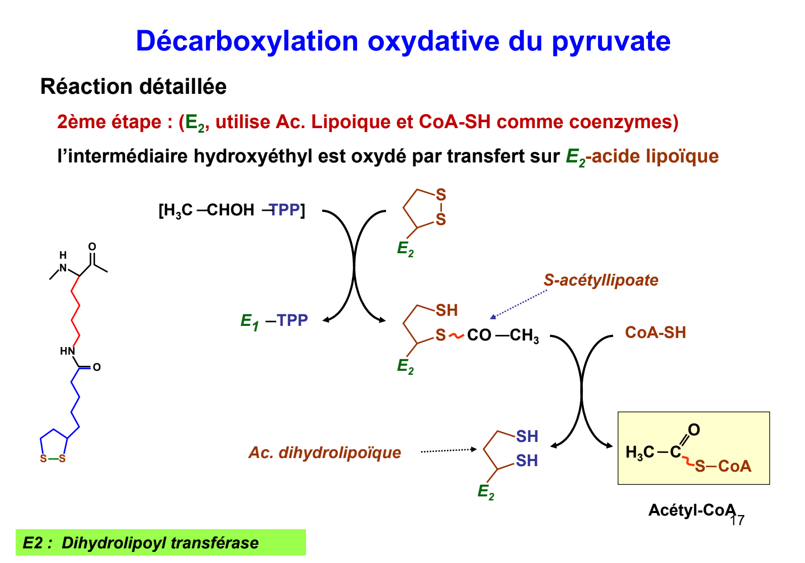

Salut ! J’ai un pb avec un item « la liaison thioester à Haut potentiel énergétique caractérisant l’Acétyl Coa se forme au moment de la condensation du résidu acétyl associé à l’acide lipoïque sur le coenzyme A. »

+1, du coup la liaison thioester elle se forme quand svp ?

Coucou, d'où vient cet item ? <3
Elle se forme lors de la 2ème étape de la PDH

Dacc merci Maks du coup ça rend litem vrai nn?

item des annales de 2014
c'est pas précisé sur les diapos ni la ronéo si la liaison thioester de l'acétyl coa elle est juste transférée du S-acétyllipoate à l'acétyl coa ou si elle se casse et se reforme ensuite quand y a condensation avec le coenzyme A

Oui en effet je suis raccord avec vous, de mes 2 années de PACES je ne l'ai jamais vu ça fait être un détail dont elle ne parle plus encore cours :)
