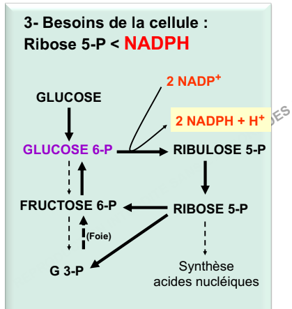

Messagepar Laura Auguste » 04 Déc 2019, 10:02
Bonjour ;)
lorque la cellule a besoin de NADPH seuelement, elle s'engage dans :
- phase oxydative
- phase non ox
- Glycolyse
peux tu juste me faire un petit recap stp ??
merciiiii

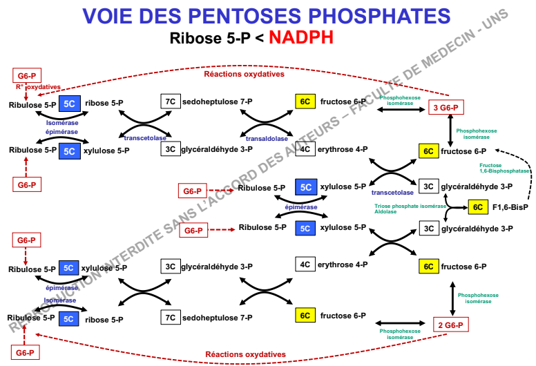

Messagepar Nicolactate » 04 Déc 2019, 13:59
Coucou à toi ^^
Alors quand la cellule a besoin majoritairement de NADPH. On va faire la phase oxydative ! Puis arriver au Ribose 5-P. Ensuite via les réaction d'interconversion des oses, on forme du G3-P et du F6-
P qui "remonte" la glycolyse pour reformer du G6-P qui retourne dans la phase oxydative et ainsi de suite :) Je te met les schéma en même temps :)

Messagepar Laura Auguste » 04 Déc 2019, 15:30
c'est plus clair merciiii :)
