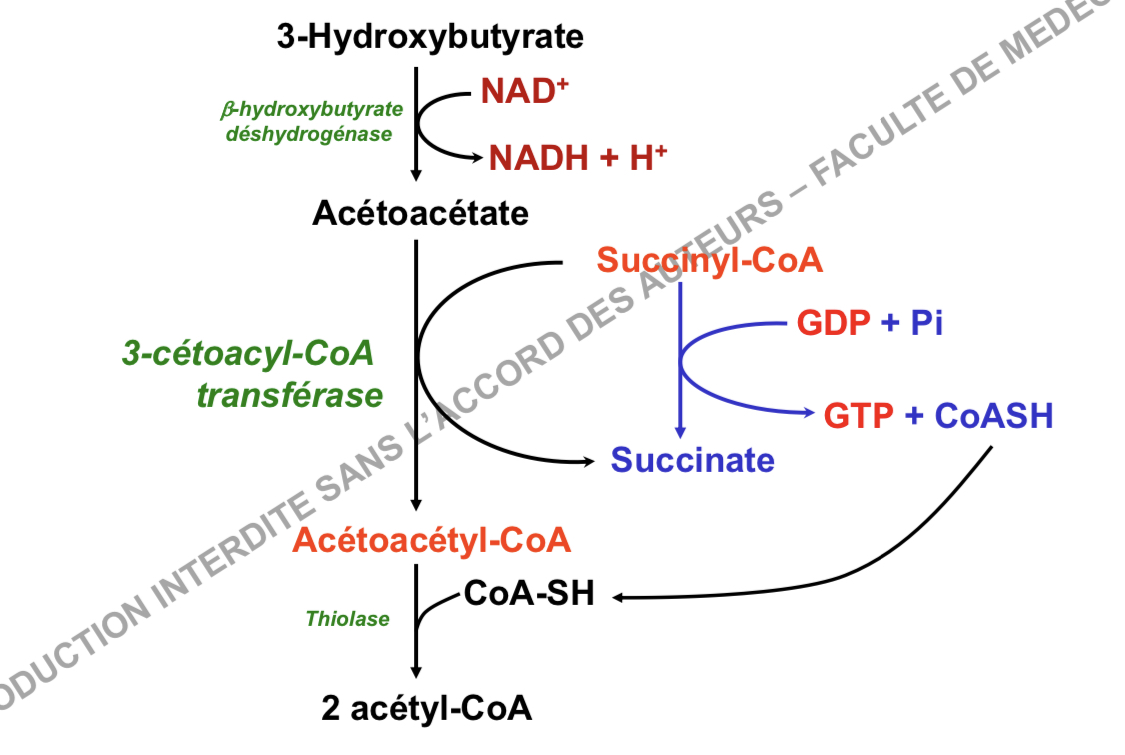

Concernant la cetolyse, pour former l’acetoacetyl-coa on utilise le COA-SH provenant du succinyl-coa? Ou le coa SH provenant du pool mitochondriale ?
Parce que ce schéma montre que le Coa SH libéré intègre directement la 3ème réaction ..
Merci d’avance <3

Oui il s'agit bien du CoA-SH du Succinyl-CoA!! :)
