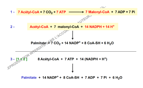

Bonjour :)
Dans la ronéo 16 p.6 de l’an dernier il est écrit que pour synthétiser le palmitate on a besoin de 7 molécules de CO2, mais ce qui me dérange c'est qu'à chaque tour on libère une molécule de CO2 qui est réutilisée pour la carboxylation de l'Ac-Coa suivant (ce qui est même écrit p.5) donc au final on a besoin que d'une molécule de CO2 pour l'engagement, non ? :question:

Alors tu as tout à fait raison, je pense que c'est une erreur de la part de la prof/ronéiste....
En gros sur la diapo de la prof tu vois qu'il y a plusieurs étapes sur le bilan et qu'à la fin on enlève les CO2 du bilan vu qu'ils sont utilisés puis relâchés comme tu l'as précisé!
Tiens voilà la diapo :
Donc moi je te conseillerai de retenir la diapo (support officiel), de savoir qu'on a besoin de ces 7 CO2 au début mais qu'on les reforme après, et que sur le bilan final on ne les comptabilise pas!
Voilà c'est bon pour toi? :)

D’accord nickel! Merciiii :in-love:
