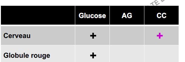

Messagepar Cataleya06 » 08 Oct 2019, 15:05
Salut en fait un passage du diapo me perturbe car elle dit que ts les tissus peuvent utiliser des CC sauf le foie .Mais je pensais que c'était le Foie ET LES GR
comme si phrase texto diapo je sais pas trop quoi en penser
merci

Messagepar mg2+ » 09 Oct 2019, 14:46
Saluuut,
Alors en fait la cétolyse se fait dans la mitochondrie, donc impossible pour le GR.
Ensuite on ne parle que du foie car c'est le seul organe possédant des mitochondries dépourvues de l'enzyme: 3-cetoacyl-Coa
transférase.
Donc on parle uniquement du foie, mais en effet comme la cétolyse se déroule dans la mitochondrie, les GR ne peuvent consommer les CC.
Voilà c'est bon pour toi? :)

Messagepar Cataleya06 » 09 Oct 2019, 19:07
parfait merci
