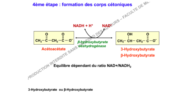

A la page 20 de la ronéo de l'année dernière il est dit que la production d'acetoacetate ou hydroxybutarate dépend de l'équilibre de la concentration entre NADH2 et NAD+ et plus précisément "si le ratio est faible (forte Box ) on favorise l'hydroxybutarate", on considère le ratio NAD/NADH2 c'est ça? Comment on le comprend dans un QCM? ... parce que la ça me paraissait pas évident avec la tournure de la phrase comme ils sont annoncés dans l'autre sens... Je suis peut être un peu tatillonne déso
En gros je me demande si on considère toujours le ratio comme étant le molécule oxydé sur la molécule réduite ?

Non il n'y a pas de règle pour le ratio même si généralement on retrouve la forme oxydée sur la forme réduite.
Pour ce qui est de cette régulation on a un ratio faible favorisant la production de 3 hydroxy butyrate.
Selon l'étape 4 on a besoin de NADH pour former du 3 hydroxybutyrate :
Donc si le ratio faible donne du 3 hydroxybutyrate (le produit), cela veut dire qu'il y a moins de NAD que de NADH (vu qu'on en a besoin pour forme le produit) donc le ratio se présentera sous cette forme NAD/NADH.
Je sais pas si tu as compris pour cet exemple, dis moi si ce n'était pas très clair! :)
