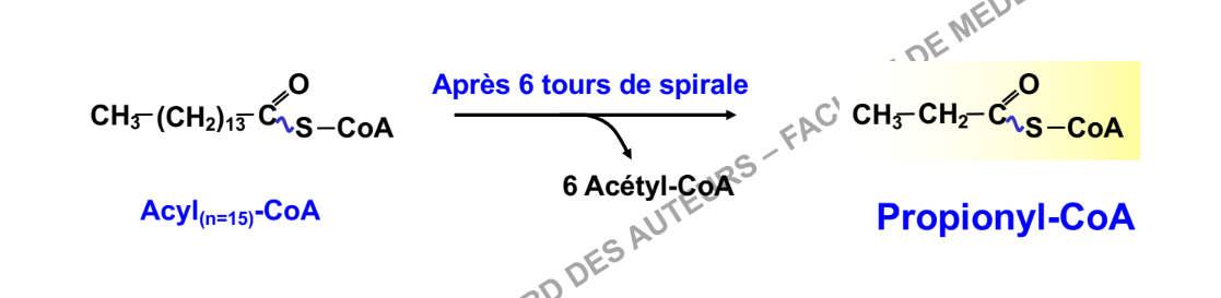

Bonjour, j'ai une question concernant la phrase "Les AG impairs au niveau de la dernière etape de dégradation vont produire du propionyl-CoA ( pas d'acétyl coa)".
Pour moi lors du dernier tour de la b-ox on libère à la fois un acetyl coa et un propionyl coa, es-ce que quelqu'un peut m'éclairer?

Alors cette notion est un peu floue, à la fin il reste 5C et la prof a l'air de dire qu'on refait les 4 étapes pour se retrouver avec 3C dans son diapo :
Comme tu vois on fait bien 6 tours et on lâche 6 acétyl CoA et au dernier tour on libère un Propionyl-CoA!
Donc ce n'est pas une errata!!
C'est bon pour toi? :)
