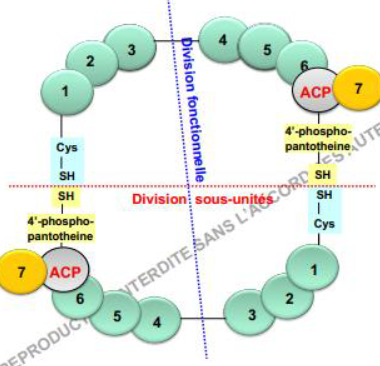

Coucouuu! Alors j'ai 2 petites questions :
1)Dans le récap page 12 de la biosynthèse des AG il est écrit : "2 sous unités complémentaires fonctionnent en même temps" mais je ne comprends pas trop le sens de cette phrase sachant qu'il n'y a qu'un seul bras ACP. Est ce que ce serait possible de me l'expliquer?

Seulement, pour la question 2 j'ai peut-être une théorie, si on compte 1 ATP pour activer l'acyl Coa nécessaire a la B-ox (Pour faire 2 acétyl Coa) + 2 ATP pour la Citrate lyase (Citrate --> Acétyl Coa) + 1 ATP pour transformer un Acétyl Coa en Malonyl nécessaire à la Lipogenèse, ça nous fais bien 4 ATP au final pour démarrer la Lipogenèse.
Je n'ai aucune idée si c'est juste par contre haha ^^

Saluuuut,
Alors pour les 4 ATP on est toujours dans l'attente je reviendrai vers vous quand la prof aura répondu!
Sinon pour ta première question, les deux sous unités fonctionnent bien en même temps car on a 2 bras ACP!
Voilà je vais renvoyer la question à la prof pour les 4 ATP!!

Messagepar mg2+ » 10 Déc 2019, 14:36
Saluuut,
On vient de sortir la nouvelle réponse des profs, oubliez l'histoire des 4 ATP, la prof a du s'embrouiller et la ronéiste a retransmit tel quel mais c'est faux donc on oublie cette histoire!! La seule chose à retenir comme bilan c'est celui du palmitate qui est bien détaillé dans son diapo!
Voilà bon courage pour ces derniers jours <3
