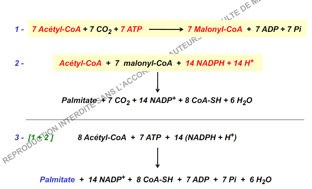

Messagepar booklover » 02 Déc 2019, 15:27
Je ne comprends pas ce qui arrive exactement au co2 libéré par le malonyl
J’ai l’impression qu’il y a deux versions différentes ou peut-être sue c’est la même chose et que je n’ai pas compris
Merci

Messagepar mg2+ » 03 Déc 2019, 14:23
Saluuuut,
Alors en fait les deux sont justes! Lors de l'étape de condensation on va relâcher un CO2. Ce CO2 rejoint le pool cytoplasmique et lorsque l'on recommencera un cycle et qu'on aura besoin de transformer un Acétyl-CoA en Malonyl-CoA, on utilisera ce CO2 qu'on avait relâché!
Je te joins le diapo du bilan du palmitate où tu peux voir qu'on ne comptabilise pas le CO2 car ceux nécessaires à la formation de malonyl-CoA seront relâchés a l'étape 3!
C'est bon pour toi? :)

Messagepar booklover » 09 Déc 2019, 14:15
Hey ! Donc dire que le co2 est utilisé pour reformer du malonyle ou pour allonger la chaîne c’est la même chose ?

Messagepar mg2+ » 10 Déc 2019, 14:15
Le CO2 sert à reformer du malonyl, malonyl qui lui sert à allonger, donc oui en quelque sorte!
