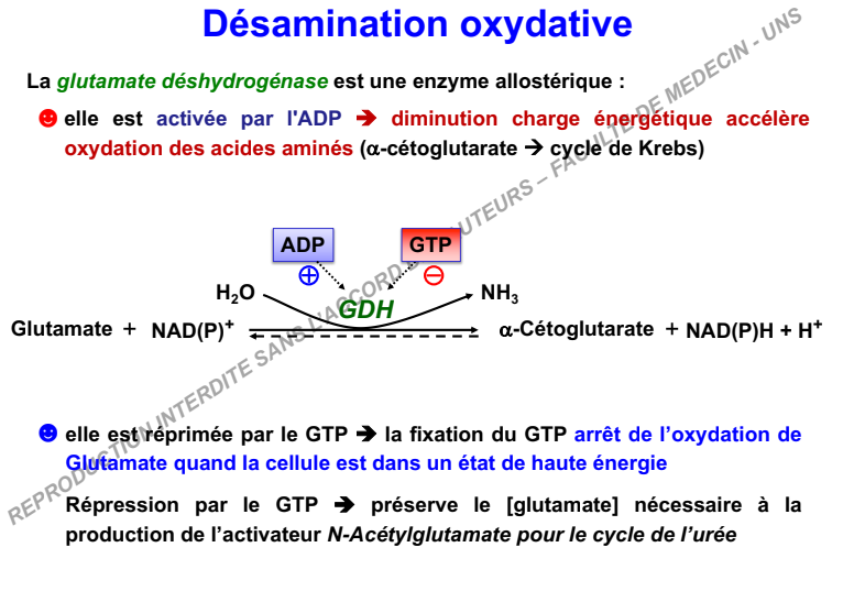

Salut! :)
Dans le cours sur le catabolisme des AA, la glutamate déshydrogénase est régulée négativement par le GTP. Il y a aussi écrit que la réaction est inhibée par un niveau énergétique élevé; du coup est ce que l'ATP peut aussi inhiber la réaction ou c'est une régulation stricte?
Merci :wink2:

Messagepar Nicolactate » 07 Aoû 2019, 00:27
Coucou à toi !
Alors déjà désolé du retard c'est un peu le rush avec les diapos et fiches qu'on vous prépare pour la tut <3 .
Pour ta question, elle est très intéressante ! J'ai checké les diapos de la prof ainsi que les ronéos mais à aucun moment ça parle d'ATP dans la régulation de la GDH. Je demanderai à la prof le plus rapidement possible mais pour l'instant retiens la version de l'année dernière qui est :
-En cas de diminution de la charge énergétique de la cellule ( ADP/ATP > 1 ) :
La GDH est régulée par l'ADP dans le sens de production d'alpha-Cétoglutarate qui va suivre le Cycle de Krebs et donc augmenter le niveau énergétique de la cellule.
- En cas de charge énergétique élevée dans la cellule ( ADP/ATP <1) :
La GTP va privilégier le sens de conservation du glutamate et réprimer la GDH afin de le préserver plus tard pour l'urogenèse.
Donc retiens cette version pour le moment, je poserai la question à la prof très prochainement !
a+ :)
