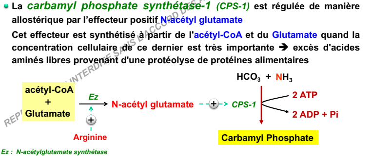

La CPS1 est activée allostériquement par le N-acétyl Glutamate, qui est produit par la condensation d'acétyl CoA et de glutamate. Est ce qu'un item disant: "l'acetyl coa et le glutamate régulent la CPS1" serait à compter juste? Est ce que la régulation de l'acétylCoA et du glutamate sont directes ou indirectes?
ps: meme question avec l'arginine, est ce qu'elle régule (indirectement) la CPS1?

1- Un item disant : "Le glutamate et l'acetyl-CoA régulent la CPS-1" serait ambigue voire FAUX
En effet, c'est bien marqué dans le diapo que c'est le N-acétyl glutamate qui régule positivement la CPS-1. je te mets la diapo juste là :
Donc retiens la version de la diapo qui est :
L'acétyl-CoA et le Glutamate vont se transformer en N-acétyl glutamate par la N-acétylglutamate synthétase qui va réguler positivement la CPS-1 qui induit la réaction d'entrée dans l'uréogénèse !
Le Pr. Hinault n'est pas du genre à chercher aussi loin dans ces cours, essaye de rester sur ce qui est dit dans les diapos. Ici tu vois bien qu'elle dit que : La carbamyl phosphate synthétase-1 (CPS-1) est régulée de manière allostérique par l’effecteur positif N-acétyl glutamate c'est tout ce qu'il faut savoir sur ça :wink2:
2- Pour l'arginine oui on peut dire qu'elle régule indirectement la CPS-1 vu qu'elle active l'enzyme de production du N-acétyl glutamate qui active lui même la CPS-1 :giggle:
Si tu veux je pourrais demander à la prof si un item " L'arginine permet de réguler indirectement la CPS-1 " serait à compter vrai ou pas ( mais je pense que c'est vrai :cute: )
