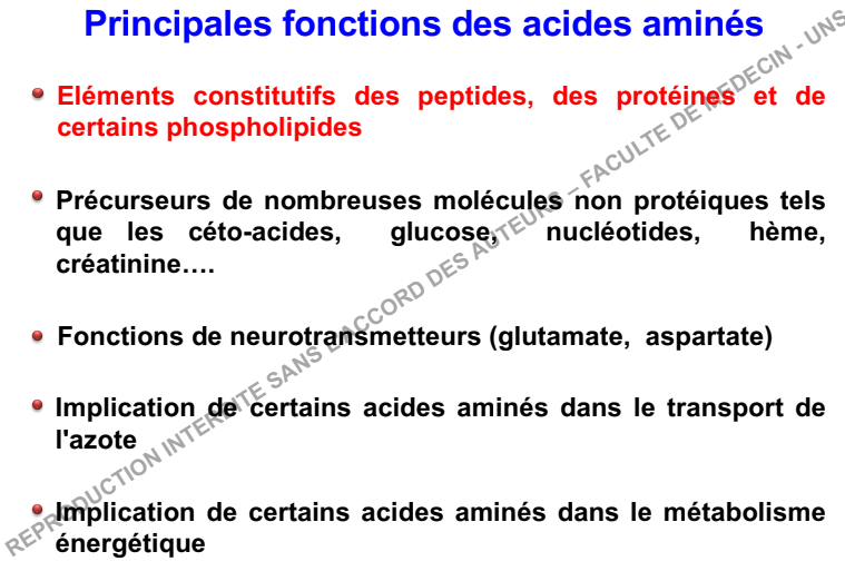

Alors j'ai revu la diapo et la ronéo de l'année dernière à aucun moment il est écrit que l'Aspartate et le Glutamate n'ont aucun rôle dans le transport de l'ammoniac
Je te laisse la diapo juste ici :wink2:
Il est juste dit que le glutamate et l'aspartate ont un rôle de neurotransmetteurs mais il est pas dit qu'ils ont pas de rôle au niveau du transport de l'azote.

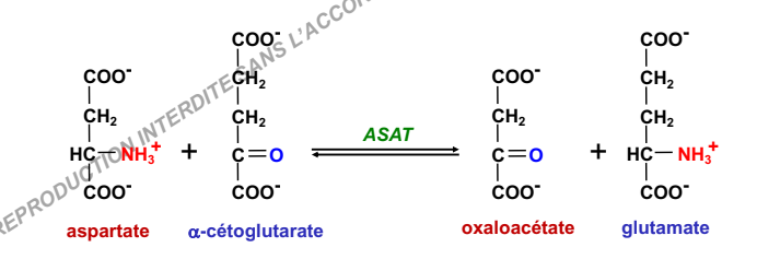

Après il faut bien comprendre que dans ce cours ce n'est pas l'aspartate qui donne du glutamate ! C'est le transfert du groupement NH3+ de l'aspartate sur l'Alpha Cétoglutarate qui formera du glutamate et de l'Oxaloacetate voici la diapo qui illustre ça :
Il faut savoir que le Glutamate à un rôle important dans le transport du NH3, tu peux le voir avec cette diapo où l'on vois bien que le glutamate avec la navette Malate/Aspartate rentre dans la mitochondrie et permet donc d'apporter son NH3 qui sera éliminé dans l'urée :wink2:
voilà voilà j'espère t'avoir éclairer sur tout ça :bye: :bye: a+
