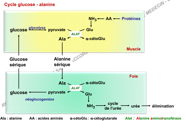

Messagepar izzydaura » 03 Oct 2019, 14:58
Bonjouuuur :soldier:
Je n'ai pas vraiment compris si quand on dit que l'Aspartate provient de l'Alanine du muscle, on parle de l'aspartate qui sort de la mitochondrie quand un glutamate rentre (échangeur Glutamate/Aspartate), qui provient donc de la transamination du glutamate, qui lui même peut entre autre provenir de l'alanine des muscle.
Merci d'avance :)

Messagepar Nicolactate » 08 Oct 2019, 17:09
Coucou à toi ^^
Alors pour la prochaine fois, dit moi quelle page ou quelle diapo te pose problème c'est plus simple après pour te répondre :)
Sinon il faut bien situer toute les étapes :)
Tout d’abords dans le muscle, on va produire du pyruvate par la glycolyse et aussi on va avoir du glutamate. Via L'ALAT on produit notre alanine et un alpha céto glutarate !
Cette alanine va circuler dans le sang et venir dans le foie. Dans le foie via encore l'ALAT, on forme du pyruvate qui ira dans la NGG afin de reproduire du glucose qui ira ensuite dans le muscle et on produit un glutamate.
Ce glutamate va rencontrer un Oxaloacétate et via l'ASAT donner un aspartate et un alpha céto-glutarate !
Voilà j'espère que c'est plus clair comme ça ^^
