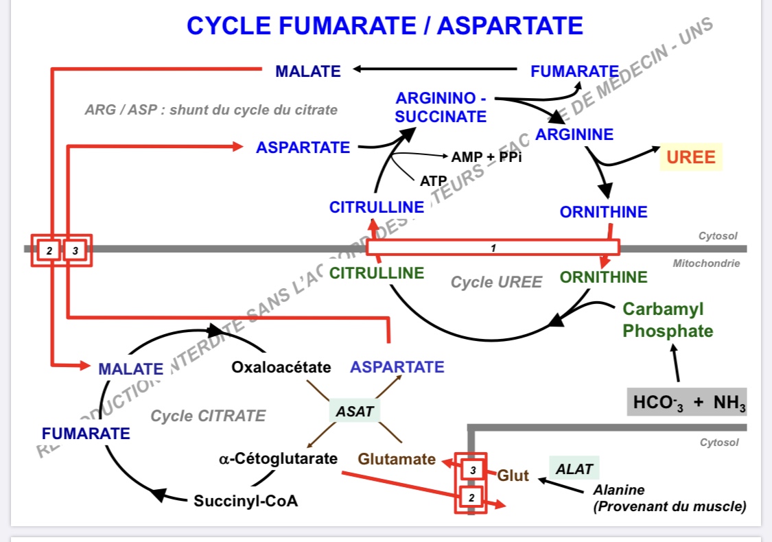

La prof parle de échangeur aspartate-glutamate.
Pourtant dans cette diapo, c’est plutôt échangeur :
- glutamate / alpha cetogularate
- aspartate / Malate
Et l’ensemble des 2 échangeur représente la navette malate aspartate.
Est-ce que vous pouvez m’éclairez svp ?
Merci d’avance <3

Coucou ! Désolé du retard !!!! Ton post s'est perdu dans la masse :(
Ici c'est assez simplifié comme schéma, essaye de bien voir le fonctionnement de la navette sur les diapos directement où tout est bien détaillé :)
