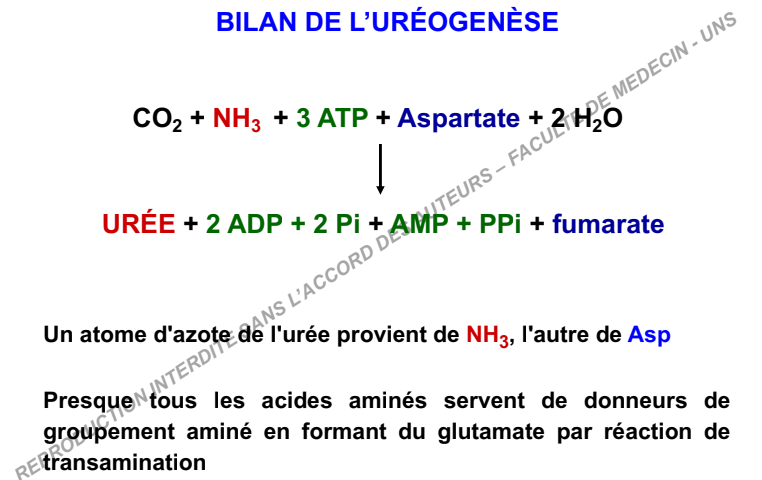

Petite question (peut-être un peu bête :roll: )
Dans la ronéo 16 page 31, on nous dit dans le récap "Pour éliminer un NH3 en produisant cette molécule d'urée, il y a 3ATP de consommés"
Seulement je pensais qu'on en éliminait 2 : un condensé avec HCO3- et un provenant de l'aspartate.
Du coup je pense qu'il y a quelque chose que je ne saisis pas trop si je pouvais avoir une petite explication :dance:

Alors regarde bien à la page 30 :) tu a la bilan de l'uréogenèse (la diapo au milieu) qui peut t'aider pour ta question :)
Je te laisse regarder, tu me dis si tu as réussit à comprendre ^^

Moui je pense avoir compris :
En gros la molécule d'urée s'en va avec 2 azotes (mais sur ces derniers l'un provient du NH3 et le second de l'aspartate).
Donc en produisant la molécule d'urée on élimine le NH3 et on part avec l'azote de l'aspartate. Donc ce que j'ai dis plus haut "on en éliminait 2" c'est faut puisqu'on ne peut pas considérer que l'aspartate cède un NH3.
Est-ce que c'est bien ça ou je me suis encore embrouillée ? :D :D :D

C'est a peu près ça :) mais retiens bien ce qui est dit sur la diapo ! En gros, un NH3 provient par exemple de la glutamine ou encore du glutamate etc... et l'autre NH3 provient d'un aspartate qui va donner son NH3 !
