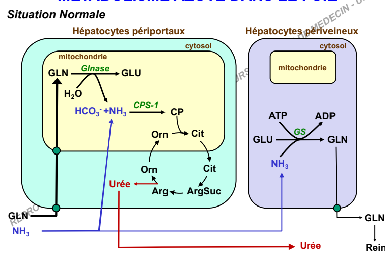

Bonjour, je me suis embrouillée, je n'arrive pas à bien voir ce que fait le rein en situation normale et en cas d'acidose étant donné que seul le foie sécrète de l'urée :oops: si vous pouvez m'éclairez merci d'avance :)

Alors en situation normale le foie produit de l'urée et l'envoie dans le rein afin de l'éliminer !

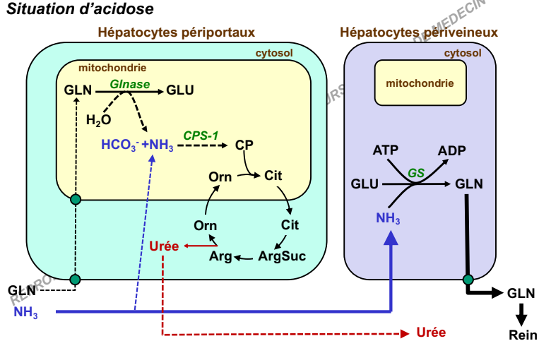

Alors qu'en situation d'acidose, le foie ne fait plus d'uréogenèse ! Pk ??? Tout simplement l'uréogenèse utiliser du HCO3- (bicarbonate) qui est une BASE. Si on est en acidose et qu'en plus on utilise les base, l'acidose va être encore plus violente ! C'est pour cela que l'uréogenèse se stoppe afin de garde ces bicarbonates qui vont servir de pouvoir tampon contre cette acidose ! (c'est un peu de la physio du S2 :) )
Du coup, vu que l'uréogenèse est stoppé ! C'est la glutaminogenèse des hépatocytes périveineux qui prennent le relai ! Il fabrique de la glutamine qui va être envoyer au niveau du rein.

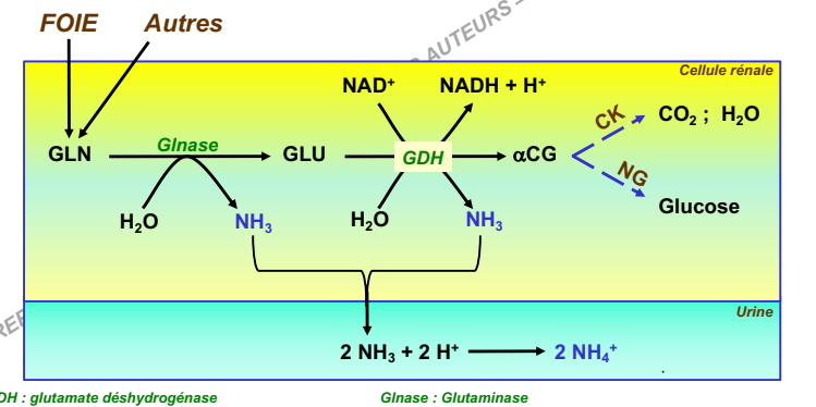

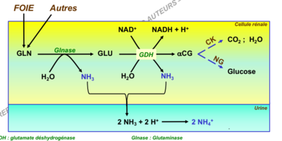

Le Rein, lui va faire l'ammoniogenèse qui consiste à prendre 2 NH3 (qui provienne des réactions via la glutaminase et la GDH ) et de les assembler pour former du NH4+ qui sera éliminer dans l'urine. De plus, il produit des précurseurs pour la NGG et le CK !

Ah oui d'accord en situation normale le rein secrète aussi des NH4+ pour le NH3 ou c'est seulement dans le cas d'acidose ?

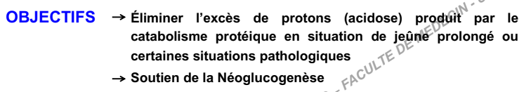

Cette ammoniogenèse est réaliser en cas de jeune ou de situation pathologique comme une acidose. C'est noté comme ceci sur la diapo :)
