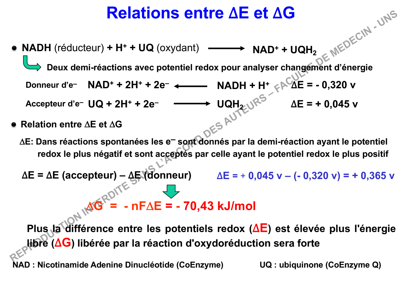

Salut, j'aimerai savoir une chose a propos de la phosphorylation oxydative, les electrons vont de la molécule ayant le potentiel redox le plus faible vers le plus fort ou l'inverse ? Car c'est différent selon les ronéos
Et aussi y'a t il une différence entre potentiel redox et potentiel electronégatif ?

Mooooh si on t'aimmmmeeeuuuh <3 c'est vrai que j'avais un peu zappé de regarder cette catégorie de questions du forum sur le métabolisme mitochondriale, je me suis beaucoup consacrée aux autres catégories délaissant un peu celles ci sorry ... :/

merci de ta réponse, tu m'as juste pas répondu si potentiel redox et potentiel electronégatif c'était la meme chose ??

Alors j'ai regardé dans la diapo, ronéos, cours etc ... et à aucun moment ils mettent en lien les 2, je me suis un peu documenté sur internet du coup : http://gyci.educanet2.ch/doc.campiche/E ... redox.html :)

Oui donc c'est fortement lié en fait, car dans la ronéo de l'année derniere sur la PO ils employaient chaque terme pour parler a chaque fois d'une oxydo reduction donc je me suis posé la question
