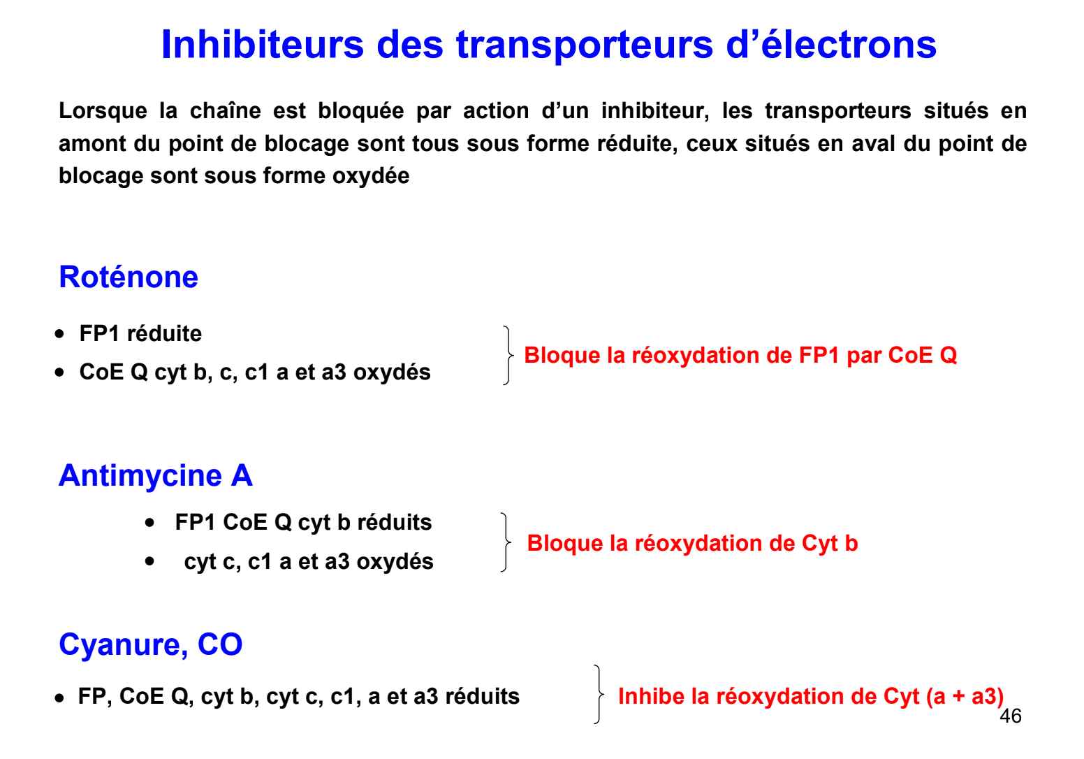

Le CN et le CO bloquent seulement le transport entre le cyt a3 et les atomes de cuivres ou avec le cyt a aussi ?

Le cyt a aussi :)

Y a-il une erreur dans la diapo : pour CN et CO, tout ce qui est en petit en dessous il ne devrait pas être réoxydé plutôt comme ils sont avant cyt a et a3 ?

Non tout est réduit avant :)

Messagepar lympho6mon B » 25 Nov 2019, 14:43
A ba oui je suis bête merci !
