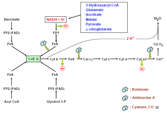

J'ai cherché mais je n'ai pas trouvé de réponse pour ma question, j'espère que j'ai assez fouillé!
Je ne comprends pas pourquoi on considère que FP1, CoE Q et Cyt B sont réduits lorsque Antimycine A bloque la réoxydation de Cyt B parce que pour moi au niveau du complexe III on a déjà eu réoxydation de FP1 étant donné qu'elle a déjà transféré ses protons sur FeS puis sur CoE Q dans le premier complexe non?
Je loupe sans doute quelque chose... Vous pourriez m'expliquer svp? : :D :

ici il faut retenir que tout ce qui est en amont du bloquage sera sous forme réduite ! En gros c'est comme si vous bloquez une route, vous allez avoir un embouteillage en amont. Ici l'antimycine A bloque au niveau du complexe 3 ! Donc tout ce qui est au niveau du complexe 1 et 2 seront sous forme réduite car on pourra pas oxydé nos molécules ! Tout est bloqués !
Je sais pas si avec ces explications c'est plus clair ^^

C'est clair : tout n'est pas logique mais au moins on sait que c'est à retenir tel quel ! Merci :)
