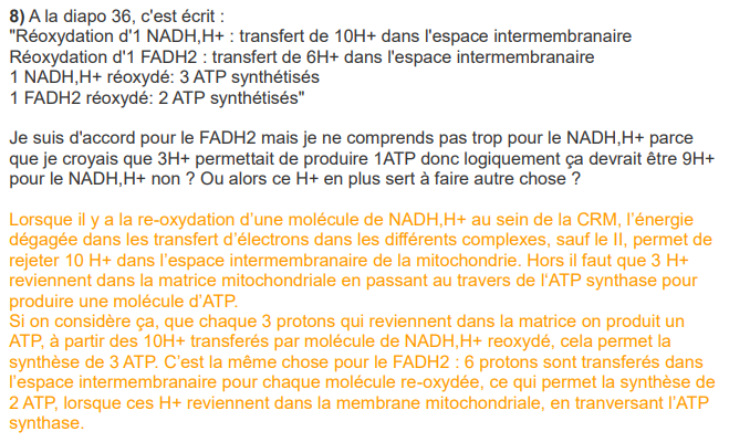

Holà !
En relisant le cours et la diapo sur la CRM il y a quelque chose que j'arrive pas à expliquer, lors du transfert d'électrons via l'oxydation du NADH2 dans le complexe I il est spécifié dans le cours qu'on a le transport de 4 H+ depuis la matrice (ca se voit aussi sur son schéma sur la diapo sans être écrit explicitement) mais à la fin on dit que la réoxydation d'un NADH2 permet de transfert de 10 H+ dans l'EIM...J'me demandais si on parlait bien de la même chose ou si j'ai loupé des étapes ou pas pris des choses en compte.. Après le transfert des 4 H+ est pas explicité mais on le voit tout de même sur son schéma (en plus d'être dans la ronéo alors je sais pas si elle l'a dit à l'oral) ! Un petit éclaircissement serait pas de refus.
Merci d'avance ! :)

Messagepar Nicolactate » 05 Déc 2019, 17:41
Coucou ^^
La prof y a répondu juste ici !

Messagepar Yamitose » 05 Déc 2019, 23:52
Super ! Donc si j'ai bien compris, sur la diapo du complexe I on voit le transfert de 4H+ mais finalement 1 molécule de NADH2 va permettre le transfert d'H+ aussi dans les autres complexes au-delà du complexe I dans lequel il est pris en charge directement ce qui mène aux 10H+ au final ?
Dans ce cas-là faudrait voir que la réoxydation d''un composé réduit, même s'il se fait dans 1 complexe, a un impact sur les autres pour augmenter le nbre de H+ transférés ?
